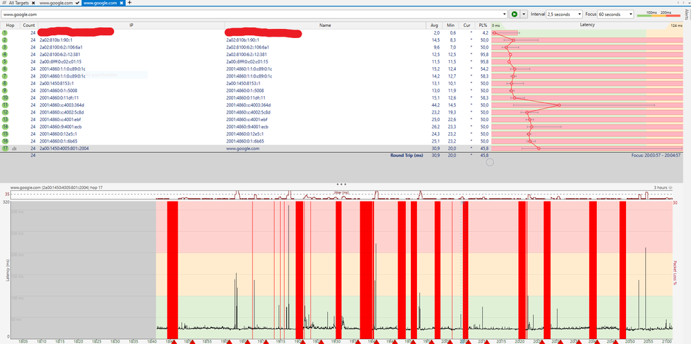

Die Verbindung stellt sich immer nach ca. 2-5 Minuten wieder her, aber die andauernden Unterbrechungen machen die Situation untragbar für mich. Ich nutze die Internetverbindung auch für die Arbeit und fliege dadurch ständig aus Meetings heraus. Pingplotter zeigt 100% packetloss während dieser Zeit.

     Packetloss. Kompletter Verbindungsabbruch ca. alle 20 Minutenpingplotter-vodafone-to-goodle-12-11-2023_m.png

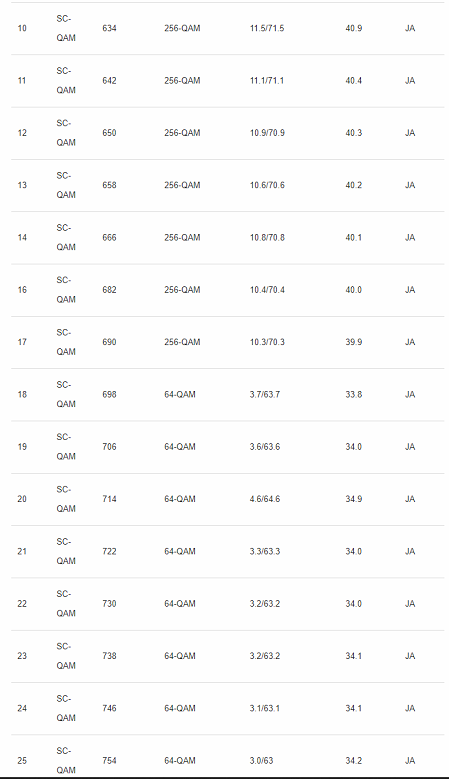

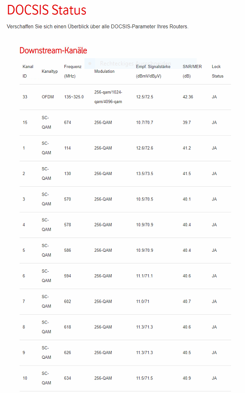

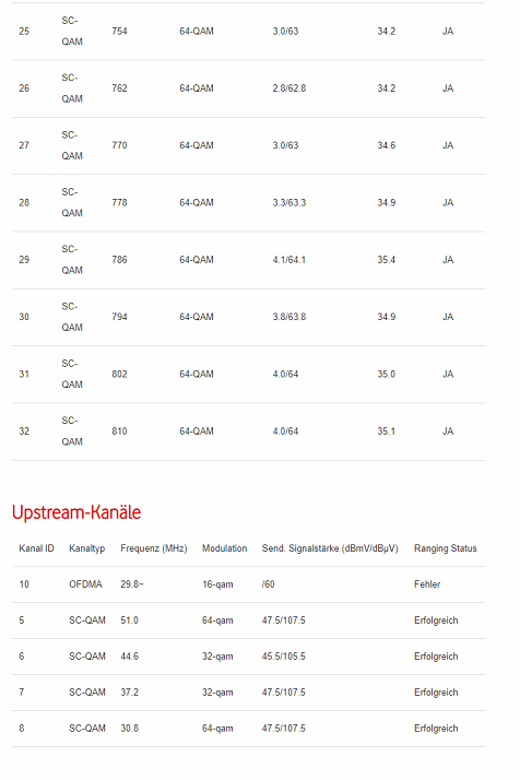

  • Lade dazu noch einen Screenshot von den Signalwerten hoch. Diese findest Du in der Benutzeroberfläche Deines Kabelrouters über 192.168.0.1 bzw. über 192.168.178.1 bei der Fritzbox.Vodafone-docsis-1.PNGVodafone-docsis-2.PNGVodafone-docsis-3.PNG

Die DS Kanäle sind in Ordnung. Es gibt ein Problem mit dem DOCSIS 3.1 in Senderichtung.
