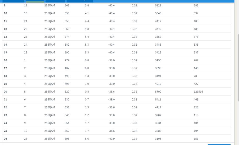

leider habe ich jetzt seit fast 6 Monaten Probleme mit Vodafone sowohl im Download als auch Upload.
Sobald ich irgendwas an meinem PC mache sei es Online Spiele spielen. Ist der Ping konstant aber dann in fast immer gleichen Rythmen steigt der Ping an und es kommt zu laggs.
Auf der Download Seite leider das selbe Spiel. Download auf Steam startet "schnell" (Auch zu langsam für meinen 1000 Vertrag) mit 60 MB/sec dann immer wieder fällt es runter auf fast gar nichts als ob es stoppt. Nicht reagiert mehr Internetmäßig. Sei es eine Website im Browser oder ähnliches. Nach einer gewissen Zeit dann legt es sich und dann geht es wieder los.
Der Upload schwankt leider auch täglich sehr stark. Streamen ist da fast unmöglich. mit 5000 statt 50000.
Dazu schwankt der Ping über den Tag auch gerne mal.

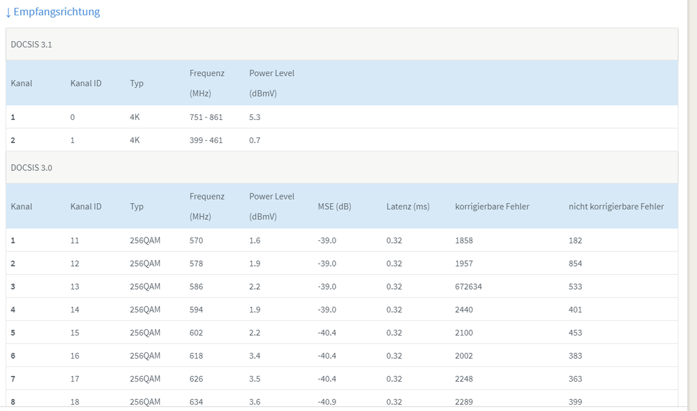

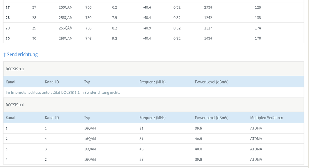

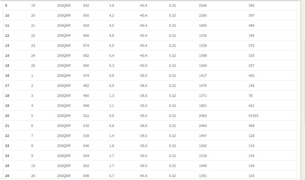

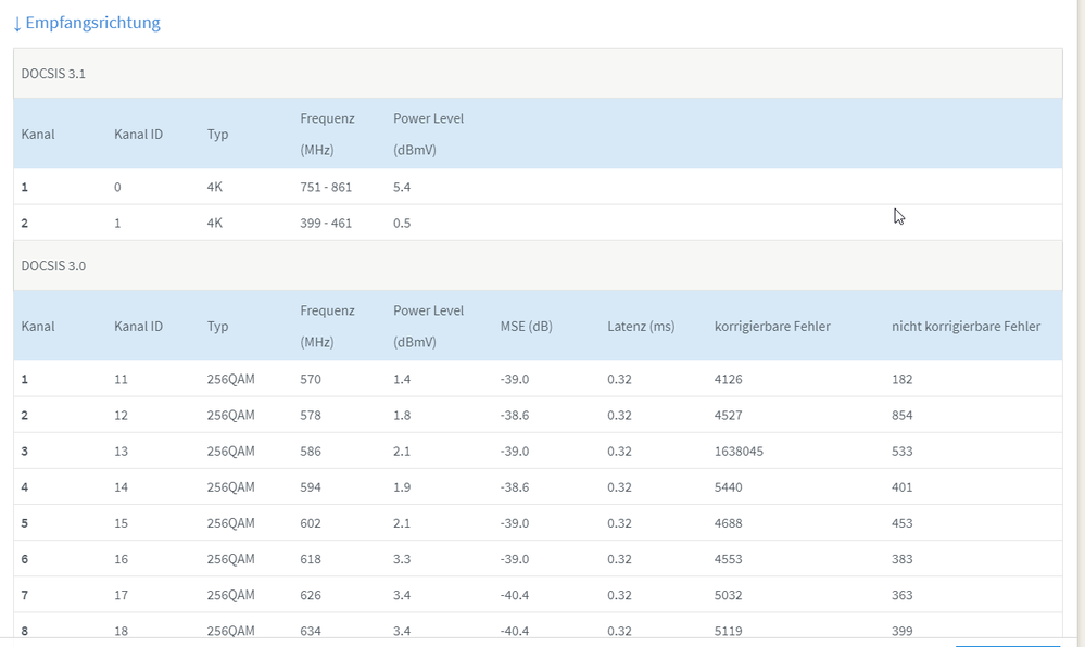

Was die Kanalwerte angeht glaube ich das sie was den MSE Werte angeht gut sind. Allerdings ist das Powersignal super niedrig ? Es sind auch Nachbarn eingezogen letztes Jahr seitdem die Probleme (Wobei ich nicht sicher bin ob sie auch Kunde sind). Die nicht korrigierbaren Fehler sind auch sehr hoch nach nur 20 Stunden auf dem angehängten Bild. Werkseinstellungen haben auch nicht geholfen.

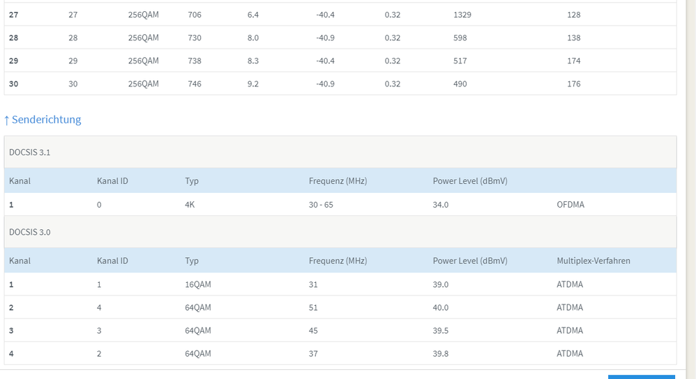

die Sendepegel sollten alle auf QAM 64 laufen einer ist auf QAM 16 schau mal ob da dann QAM 8/4 dort steht wenns laggt, dann meldest einen Rückwegstörer!

Bei dir liegt ein Rückwegstörer vor, bis so ein Störer gefunden wird, kann schon einige Zeit dauern.
