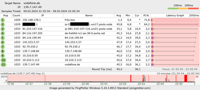

Ich hab seit ca. 05 Februar massiv Probleme mit dem Internet. Das Verhalten war anfangs so, dass immer wieder kurze Unterbrechungen aufgetreten sind. Man bemerkte das in Steams (Buffern) Onlinediensten in Spielen und vor allem auch bei der Arbeit (VPN-Verbindung, die getrennt wurde wegen Packetverlust) Geschwindigkeit war sonst im Speedtest vollkommen ok (980/47-15). Dann fing es an, dass der Router nicht mehr aufgehört hat, die Verbindung zu verlieren. Das Internet lief 20 Min normal, dann trennte es sich wieder. Dann lief es wieder normal, dann trennte es sich wieder. Immer im Wechsel.

Seit dem ist das Internet tagsüber absolut stabil (und schneller als mein Tarif mit 1113/51 -12 also perfekt..). Zwischen 07:00 Uhr und 21 Uhr habe ich eine stabile Verbindung ohne Probleme. Und dann, fängts irgendwann zwischen 21 Uhr und 2 Uhr an. Erst "hänger" und dann Trennungen.
Manchmal 2, manchmal 3, manchmal ne Stunde lang immer wieder. Bis es sich gegen 2 Uhr Nachts wieder beruhigt.

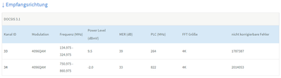

Im Router steht bei den Trennungen immer "Es besteht Kabelsynchronisation 0/100 oder manchmal 0/1000.
Dann bricht die Verbindung ab.
Typische Pingplotter sehen in den Störfällen so aus:

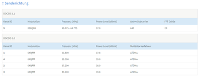

Und hier die "Sendewerte" aus der neuen FritzBox:
Ich würde gerne einen Hinweis haben, nach was ich gezielt suchen lassen soll.

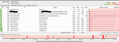

Nachdem ich das GoogleDoc immer weiter mit Informationen gefüttert habe, die Ihr mir hier geraten habt, hat offenbar endlich ein Techniker sich das ganze angeschaut und seit letzten Donnerstag (4.4) ist das Internet wieder ganztägig stabil. Das Ticket ist zwar noch offen, aber ich gehe davon aus, dass das Internet jetzt stabil bleibt. Im Pingblott sind zwei neue Hops im Vodafone-Routing zu erkennen und es gibt nicht mehr auf allen Kanälen massiv viele "Nicht korrigierbare Fehler" - offenbar wurde hier wirklich was an der Infrastruktur verändert und ich schätze, dass das Ticket eventuell noch offen ist, damit noch andere Optimierungen am Netz gemacht werden.

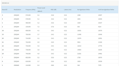

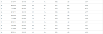

- Die Kanäle in der Fritzbox hatten ALLE Massiv "Nicht korrigierbare Fehler"
- Die Losses traten hauptsächlich bei dem Hop auf den Vodafone-IP-Server auf (2ter hop nach FritzBox)

Aber hier nochmal gern die aktuellen Pegel, kannst du da was rauslesen, was ich melden sollte? 🙂

die Pegel sind viel zu niedrig, da muss jemand kommen! Und an den Verstärker ran im Keller!
