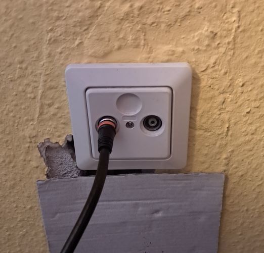

Ich bin am 30.9. in eine neue WG eingezogen, ich habe einen Red Internet & Phone 250 Cable U Vertrag abgeschlossen, der später einen VodafoneStation Kabelrouter mit einem Koaxialkabel geliefert hat.
Zur weiteren Info, ich wohnte mit den Vermietern zusammen, die mir das Zimmer vermietet haben. Ich wohne im Obergeschoss, während sie im Erdgeschoss wohnen. Die Kabeldose im Zimmer ist eine Zweianschlüsse-Ka
beldose, die wie folgt aussah
Nun habe ich die Anleitung von Vodafone gelesen, die besagt, dass ich einen Multimedia-Dosen-Adapter benötige: https://www.vodafone.de/downloadarea/Welcome_Mappe_Kabel_Router.pdf . Als ich jedoch meinen Vermieter fragte, sagte er, dass dies nicht funktionieren würde, da diese Dose angeblich nur für den Fernsehanschluss ist und kein Internetanschluss vorhanden ist. Wenn ich einen Internetanschluss bräuchte, müssten wir das Haus renovieren, damit ein Kabel-Internetanschluss in mein Zimmer kommt, was sowohl er als auch ich nicht wollen würden.
Derzeit kann der Router aktuell nicht aktiviert werden (Das rote Internet-Licht am Kabel blinkt nur). Ich frage mich, was ich in dieser Situation tun kann. Wenn ich einen Vodafone-Vertrag weiterführen möchte, muss ich wohl zu einem anderen Router-Typ wechseln, richtig? Ich habe nicht viel Wissen über Router, aber in meinem Zimmer benutze ich ein Ethernet mit diesem Kabel, vlt kann mir jemand empfehlen, welchen Router ich dann verwenden kann?

wenn Deine Dose nicht rückkanalfähig ist und Dein Vermieter aber auch keine Neuinstallation möchte, dann sieht es schlecht aus.
Hast Du schon über die Hotline versucht, das zu klären?
Wenn Kabelinternet nicht möglich ist, dann gibt es immer noch die Möglichkeit über GigaCube, da müsste aber auch erst die Verfügbarkeit und der Empfang geprüft werden. Hier in der Community können wir keine persönlichen Daten anfordern.
Wenn Du telefonisch nichts erreichst, schreib am besten unser Serviceteam auf einem der folgenden Kanäle an.
