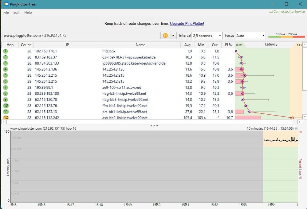

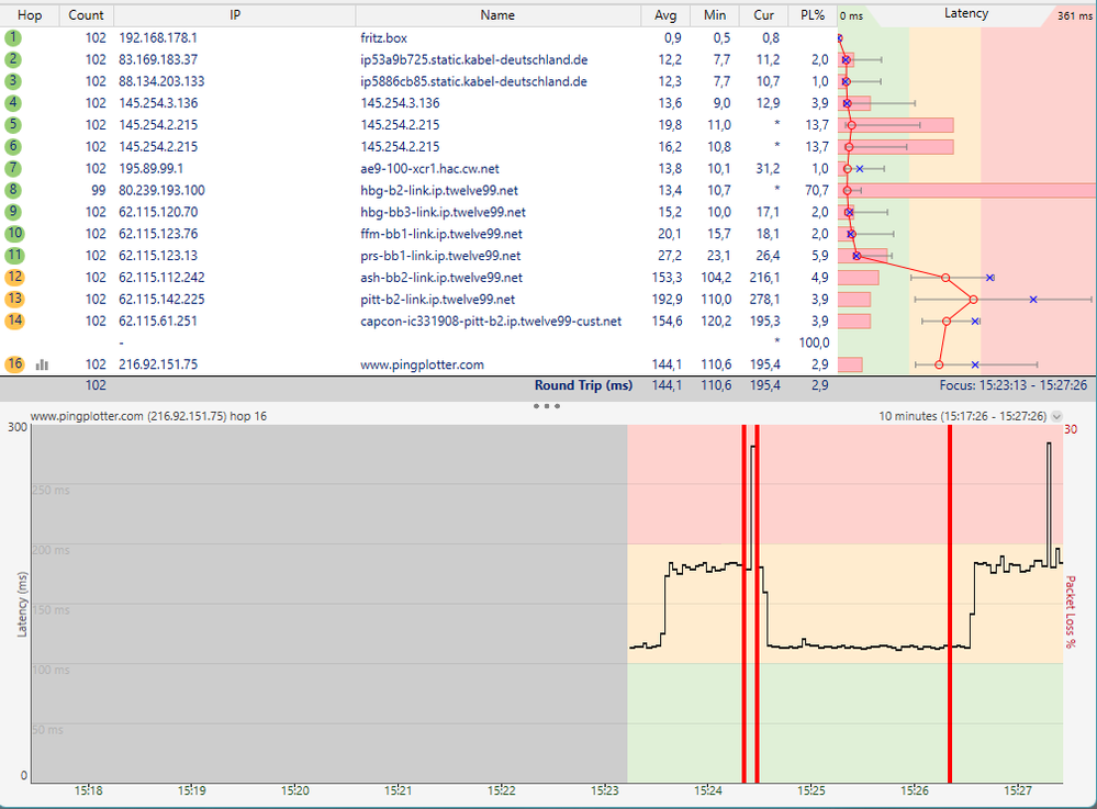

Seit ein paar Tagen habe ich jetzt auch alle paar Sekunden Paketverluste.
Zum einen ist mir dies im OBS beim Streamen ausgefallen.
Ich streame dort mit einem Upload von 6000kbit, allerdings fällt der Upload alle paar Sekunden auf 1500kbit runter wodurch ein flüssiges streamen nicht mehr möglich ist (Laut Vertrag soll ein Upload bis zu 50Mbit möglich sein).
Außerdem sind dort ebenfalls laut OBS ca 10% Paketverluste zu verzeichnen.
In einem Onlinespiel (Valorant) konnte ich die Paketverluste ebenfalls feststellen.
Dort schwanken Sie alle paar Sekunden zwischen 3 und 10%.
Ich habe mal ein Screenshot vom PingPlotter angehängt.

Hi @BenniBennidosch,
hier sind einige Modemwerte fast außerhalb der Norm, was wiederum in Fehlerraten und co. ausarten kann - ich würde das gern mal vor Ort prüfen lassen - hast Du ggf. mal vorher mal das Kabel von Dose -> Modem getauscht / geprüft? Das kann oft n Grund sein, warum die Werte "grenzwertig" sind 😉
