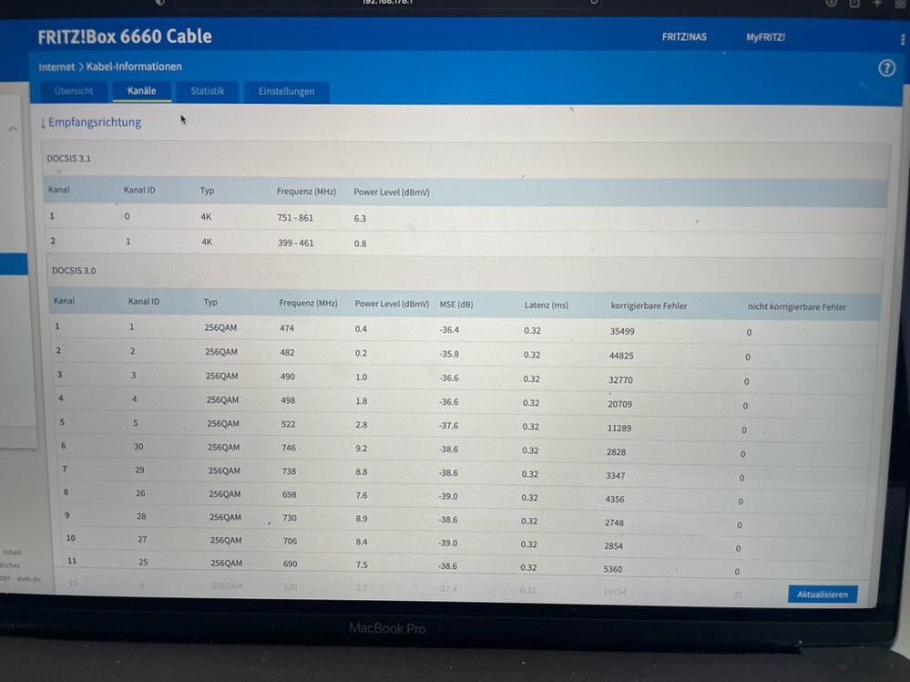

könntest du die Signalpegel der FB posten und aus welchem Bundesland kommst du?
Gruss
Methusalem1
Hey,

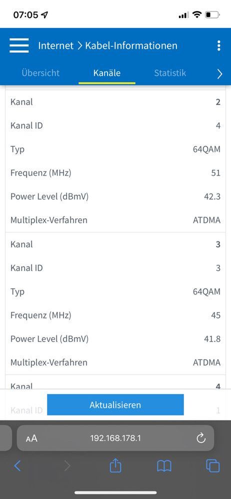

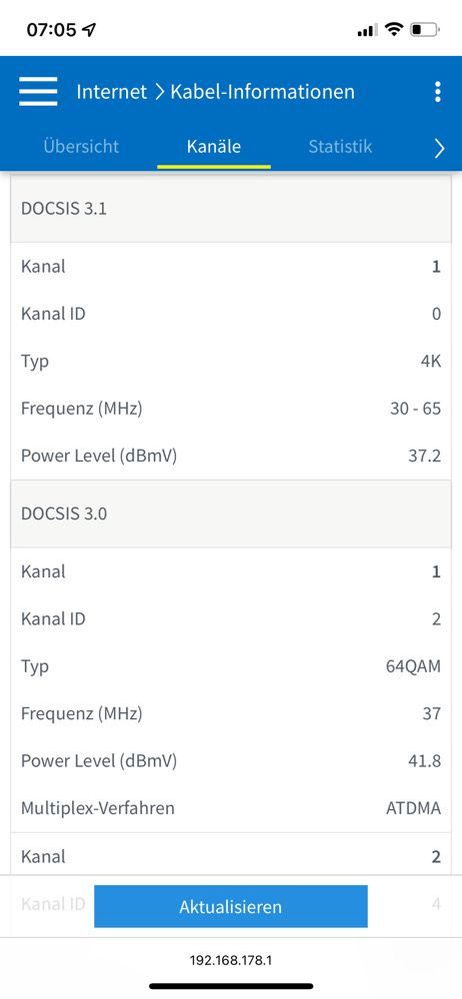

könntest du die Uploadkanäle auch noch posten, die wären wichtig.

@Frede94 ,
die Signalpegel sind soweit alle in Ordnung, hier müsste sich ein VF-Mod deinen Anschluss einmal genauer ansehen warte bis sich ein Mod in deinem Beitrag meldet.
