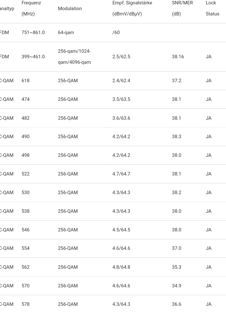

  1. Der OFDM-Kanal 31 im Downstream verliert regelmäßig seinen Status Active und bricht weg. Der SNR-Wert schwankt recht stark zwischen 31 und 35 db. Bei Ausfall des Kanals bricht mein Downstream teilweise ein von in der Regel 800-950 MBit/s auf 200. Nach einiger Zeit erholt sich der SNR Wert wieder, der Kanal kommt zurück und die Datenrate verbessert sich. Das passiert im Schnitt alle 2 Tage einmal. Der Wechsel zurück auf Active dauert manchmal mehrere Stunden.

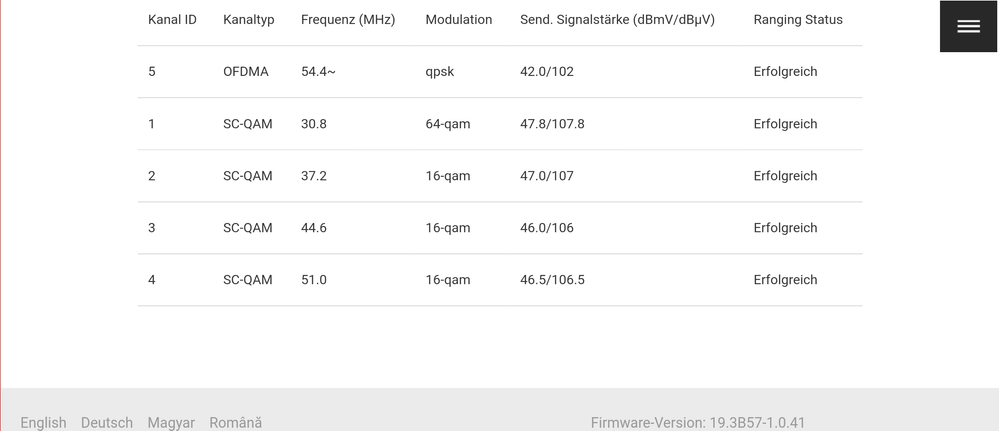

  2. Die DOCSIS 3.0-Kanäle 2-4 im Upstream modulieren mindestens die Hälfte des Tages nur mit 16 statt mit 64 qam, obwohl die Signalstärke immer im grünen Bereich ist. Die Folge ist eine schwankende Upload Rate, teilweise geht es runter bis auf 20 MBit/s
Die SNR-Werte der übrigen Downstream-Kanäle sind konstanter und schwanken nur in einem Bereich <= 1,5 db. Der zweite OFDM-Kanal 32 ist sogar am Stabilsten und ist fast immer bei 38,5. Die Werte von Kanal 10 und 11 sind etwas dürftig

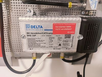

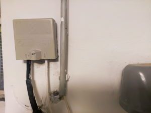

Die entsprechenden DOCSIS-Parameter habe ich beigefügt. Zusätzlich auch Bilder vom HÜP und Verstärker im Keller. Bei Freischaltung des Anschlusses war im Keller außer dem Vodafone-Kabel am alten HÜP nichts vorhanden. Der Techniker hat den HÜP erneuert, den Verstärker und das Wandpaneel angebracht, sowie die Multimediadose installiert. Da keine Kabel vom Keller hochführen sitzt die Multimediadose direkt neben dem Verstärker.
Bitte mal schauen, ob die Installation so in Ordnung aussieht oder z.b. eine vernünftige Erdung fehlt.

Die Upload Kanäle sehen momentan auch gut aus, die Modulation war seitdem immer bei 64 qam.
Ich vermute allerdings, dass dieses Störsignal nur Einfluss auf die Upload Kanäle hatte.

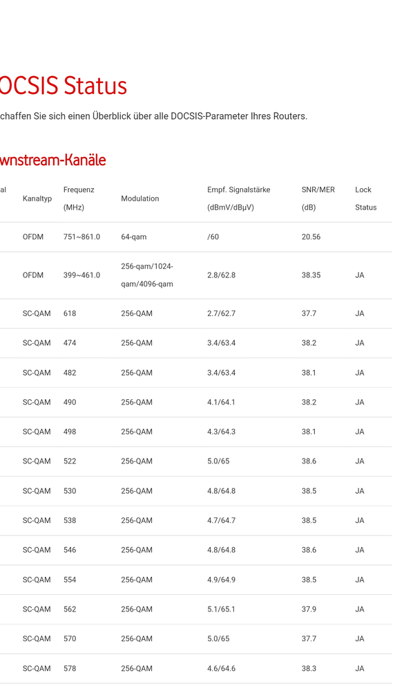

Der OFDM-Kanal im Downstream macht leider nach wie vor Probleme. Ich hatte sowohl gestern Abend, als auch heute schon den Fall, dass der SNR von ~33 auf nur noch 20 gesunken ist. Dadurch ist der Kanal ausgefallen. Nach einigen Minuten hat sich der SNR wieder verbessert. Der Wert ist leider nicht stabil und Schwankungen von 15db deuten auf ein größeres Problem in dem Frequenzbereich hin.
Anbei eine Übersicht, wie das zu dem Zeitpunkt aussah:
Ich bitte deshalb darum, dieses Problem zu untersuchen und zu beheben.

die Wartungsarbeiten sind beendet. Leider hat sich am Ausfall des OFDM-Downstream-Kanals nichts geändert.
Aktuell schwankt der Kanal beim SNR wieder regelmäßig im Bereich 20 db bis 35 db. Bitte dafür ein Ticket erstellen.
