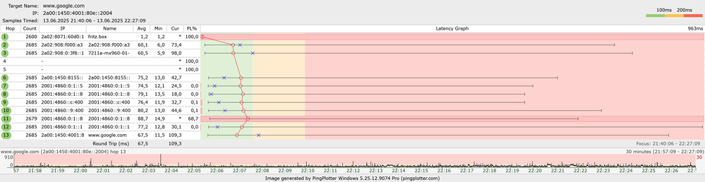

Moin, seit Anfang 2025 habe ich erhebliche Probleme mit der Stabilität meiner Verbindung beim Online-Gaming. Der Download- und Upload-Speed sind unauffällig und konstant, jedoch kommt es zu massiven Ping-Schwankungen (Jitter), die das Spielen unmöglich machen.
Ich habe bereits alle internen Fehlerquellen ausgeschlossen:
  • Verbindung per LAN
  • Router auf dem neuesten Stand
  • Betriebssystem aktuell
  • Keine parallelen Downloads oder Uploads
Ich habe zudem einen PingPlotter-Test durchgeführt, bei dem ich eine Zieladresse außerhalb meines Heimnetzes (Google DNS: www.google.com) angepingt habe. Der Test ergab:
  • Mehrere Hops mit auffälligem Jitter zwischen Hop 6 und 10
  • Zielserver erreichbar ohne Paketverlust
  • Latenzspitzen von über 59 ms
Der Fehler scheint eindeutig außerhalb meines Heimnetzes und im Routing Ihres Netzwerks oder eines Ihrer Upstream-Anbieter zu liegen.
Ich bitte Sie daher um folgende Schritte:
  • Überprüfung der Routing-Pfade zu Spieleservern (z. B. Riot Games, Blizzard etc.)
  • Weiterleitung meines Tickets an Ihre Netzwerktechnik
  • Rückmeldung, ob es bekannte Probleme mit Routing oder Peering-Partnern gibt
Einen Screenshot des PingPlotter-Tests sende ich auf Wunsch gerne mit.

suche das Problem in deinem Netzwerk
du hast den PL schon vom PC zur Fritzbox
Die 100% PL sind normal bei Routern, die ICMP blockieren. Erst bei Hop 11 taucht ein relevanter PL auf
standardmäßig blockiert die Fritzbox kein ICMP, hast du den Steath-Mode aktiviert?
