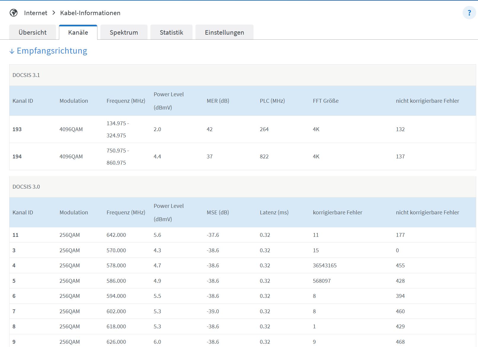

Hallo zusammen,
ich habe Kabel 250/25 und in regelmäßigen Abständen einen so schlechten Upload, dass ich nichts mehr hochladen kann.
Der Vodafone Speedtest Plus ergibt teilweise Uploadgeschwindigkeiten von 0,07 Mbit/s.
Es ist auch immer nur der Upload betroffen. Beim Download habe ich immer die vollen 250 Mbit/s
Die letzten Male hat sich das Problem "von alleine" behoben. Nun hält es schon einige Tage an. Ein Ticket habe ich bereits erstellt.
Ich frage mich nur, wieso dies immer mal wieder auftritt? Arbeitet vodafone am Kabelnetz? Ich verstehe das nicht.
PS: Der Upload dieser 3 Screenshots (ca. 400kb) hat über 3 Minuten gedauert....

Die dBmV Signalpegel der US-Kanäle ist viel zu hoch. Da muss ein Techniker vorbeikommen.

Ein Techniker war da. Der Verteiler im Keller hatte ne Macke und musste getauscht werden.
Nun läuft alles wieder reibungslos.
