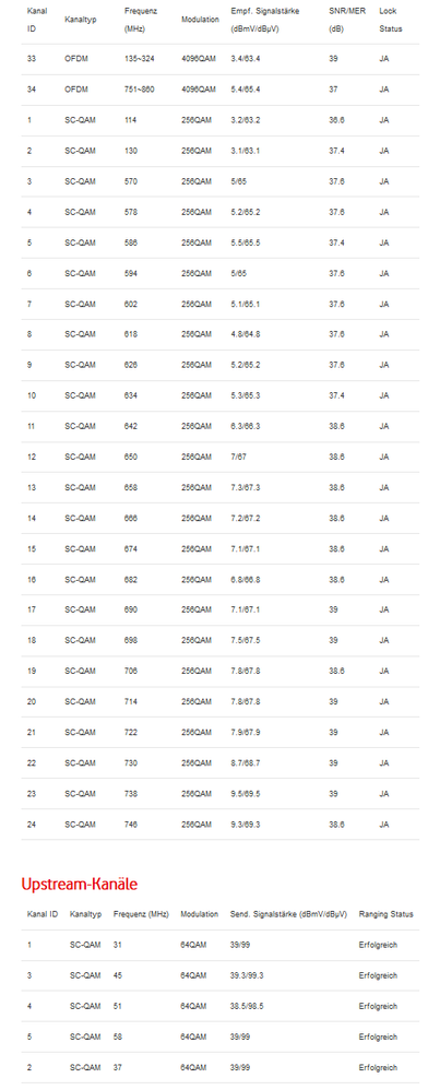

Poste mal ein Screenshot deiner Signalwerte - DOCSIS Status des Routers. Bitte dazu kein Smartphone verwenden.
Gruß Kurt
Hydra25
Ok müsste das sein.
Kurtler
Die Signalpegel sind so weit in Ordnung.

So ich schreib nochmal kurz was jetzt raus gekommen ist.
So wie es scheint ist die CPU in meinem Router im Betrieb 93°C warm (viel zu warm) und es läuft nur einer meiner Upstream Kanäle vernünftig. Die andern gehen nur 50% oder gar nicht.
Bekomme jetzt nen neuen Router und hoffe, dass sich das Problem damit erledigt hat.
