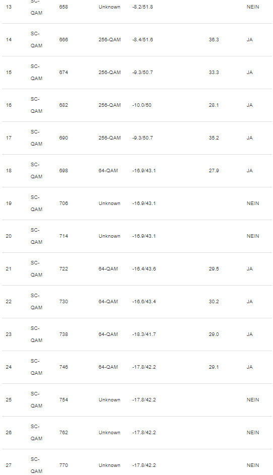

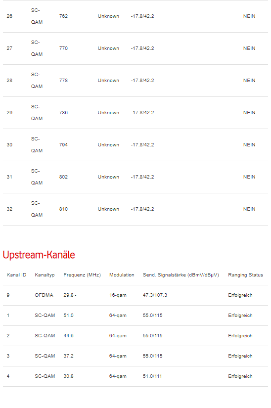

Ach gerade durch Zufall glaube gefunden, ist das hier gemeint?
Kurtler
Also bei dir muss ein Techniker vorbeikommen, der das wieder einpegelt. Deine Pegel sind völlig daneben.
Gruß Kurt
