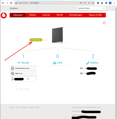

02.03.2024 17:08 - bearbeitet 02.03.2024 17:13
Vodafone hat jetzt praktischerweise den DOCSIS Status Knopf auf der Startseite mit einem Klick zu erreichen verfügbar gemacht 🙂.
