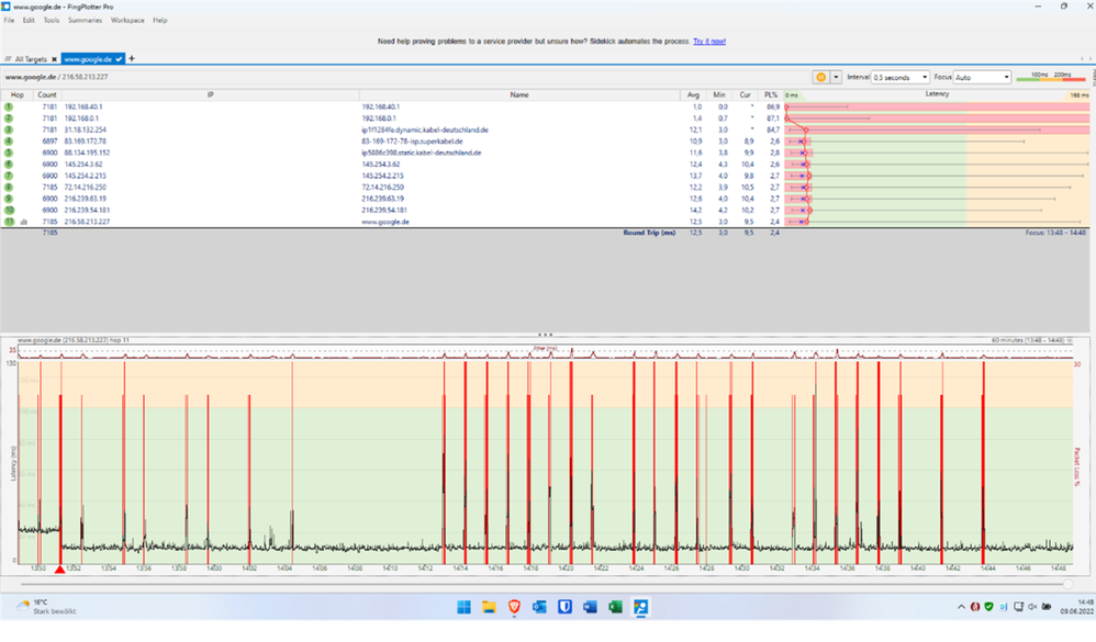

Jakob_B
Ich habe vor knapp 20 Tagen ein Ticket bei der Störungshotline aufgemacht, weil ich in regelmäßigen Abständen immer wieder Paketverluste und Pingspikes habe.
Seit dem waren drei Techniker da. 2 Mal wurde das Modem ausgetauscht und 3 mal die Leitung gemessen.
Leitung scheint ok zu sein, der Servictechniker konnte aber immer wieder Aussetzter an meinem Modem feststellen. Nun wurde nach 20 Tagen mein Ticket ohne Rücksprache geschlossen und als abgeschlossen ausgelegt.
Ich bin gerade ein bisschen Ratlos.

  • Welcher Fehler tritt auf? (Geschwindigkeit zu gering; Packetloss) Schicke dazu auch Screenshots von Speedtests (mit Datum und Uhrzeit) und Tracerts/ Pingplotter-Messungen bei Packetloss oder Ping-Problemen. Stelle beim Pingplotter 2,5 Sekunden beim Intervall ein und nutze betroffene Dienste als Ziel. Packetloss siehe Anhang

Laut Ping Plotter scheint das Problem zwichen Modem und dem ersten Hop zu entstehen.
LG Jakob
