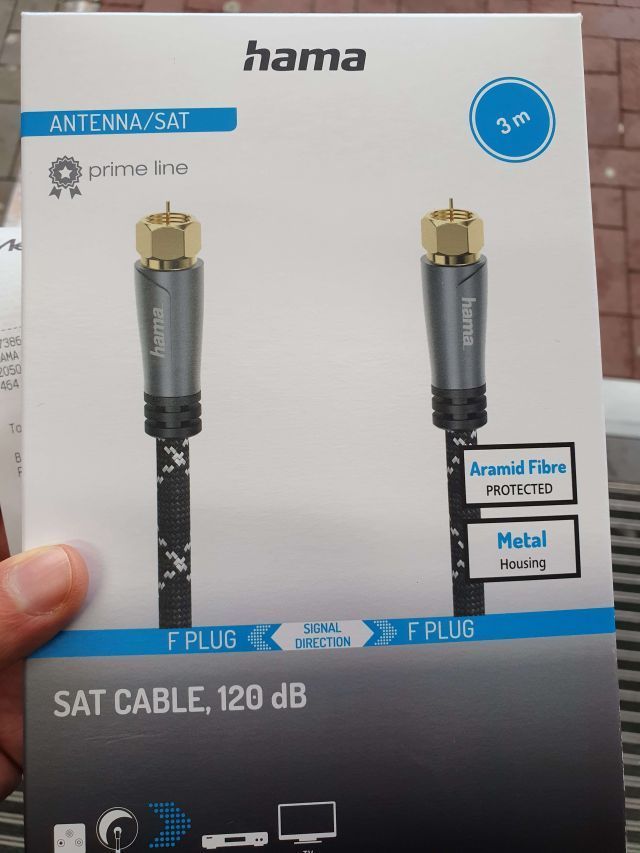

2. Das Kabel von der Multimedia Dose zum Vodafone Router wurde gegen ein hochwertiges 3m kurzes 120 dB Kabel gewechselt.

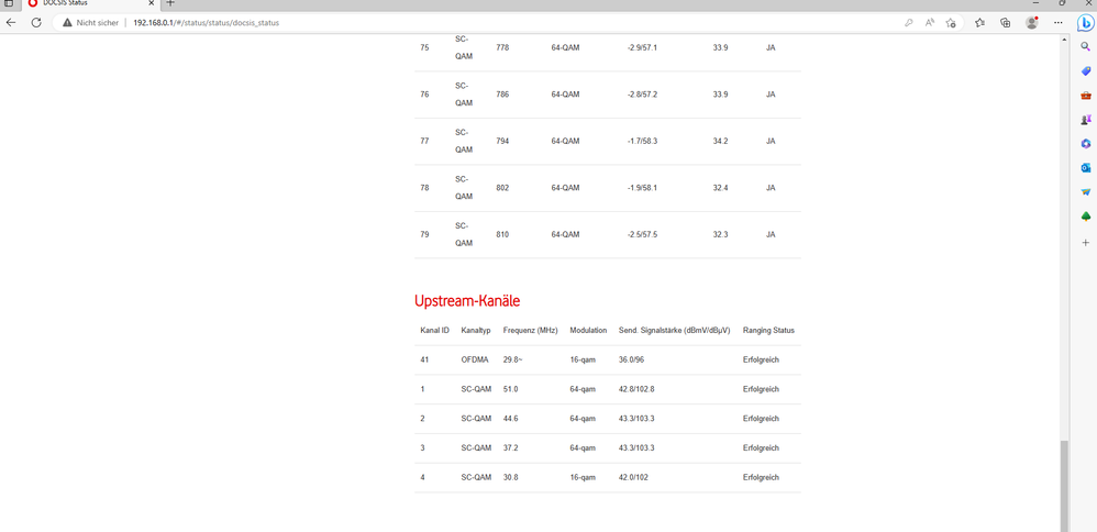

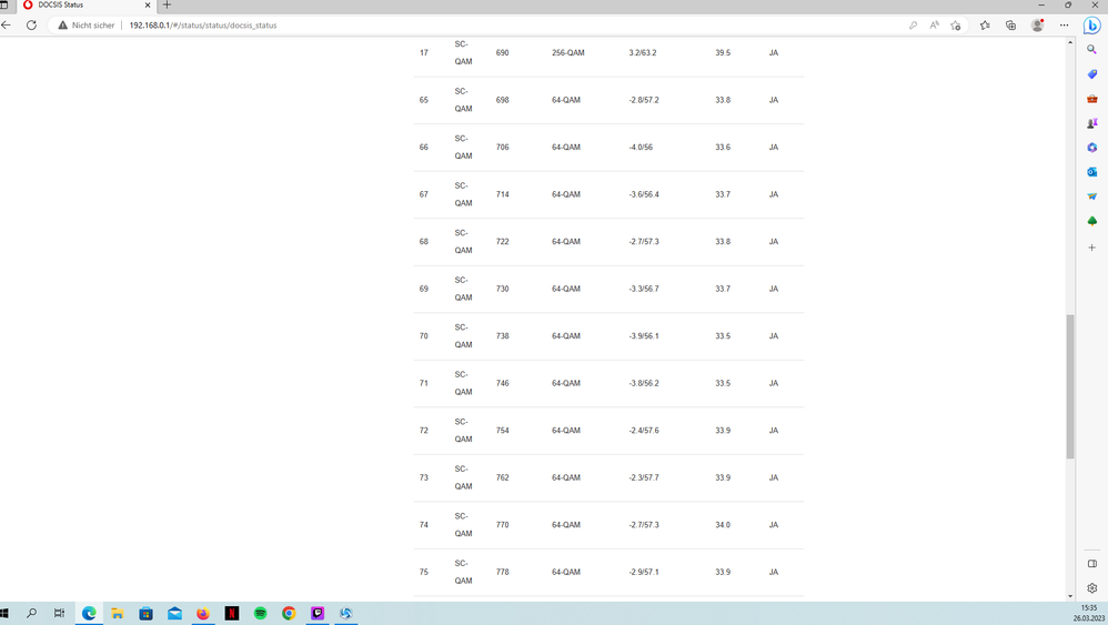

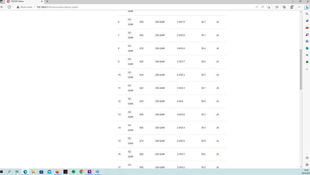

Signalpegel posten alle Kanäle als Screen!
Der glubb is a Depp
Hier sind die Screenshots.
Aber es war wie gesagt der Techniker war schon 3x da und hat gemessen.
Alles ok meinte er.
Der Rückwegdämpfer 6 dB ist weiterhin an der Dose dran. Der Techniker meinte der soll dran bleiben.
Die Dose selbst wurde noch nicht getauscht und nicht einmal aufgemacht vom Techniker um diese zu prüfen.
