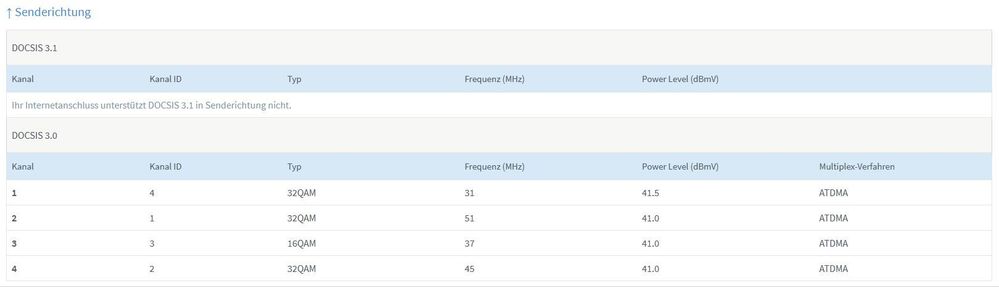

Das wie auf dem Bild da kann doch auch nicht sein oder?

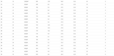

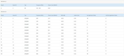

HIer meine aktuellen Werte (reset vor ca 20min)

Back to the topic: Die Modulation auf dem Rückweg ist nicht ideal, aber Störungen sollte es dadurch nicht geben. Abbrüche kann ich aktuell nur selten feststellen. Eventuell hat es mit der Firmware zu tun. Ich habe diese durch unsere Fachabteilung aktualisieren lassen. Schau mal bitte, wie es sich jetzt verhält.
