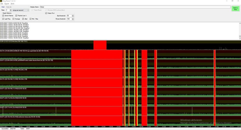

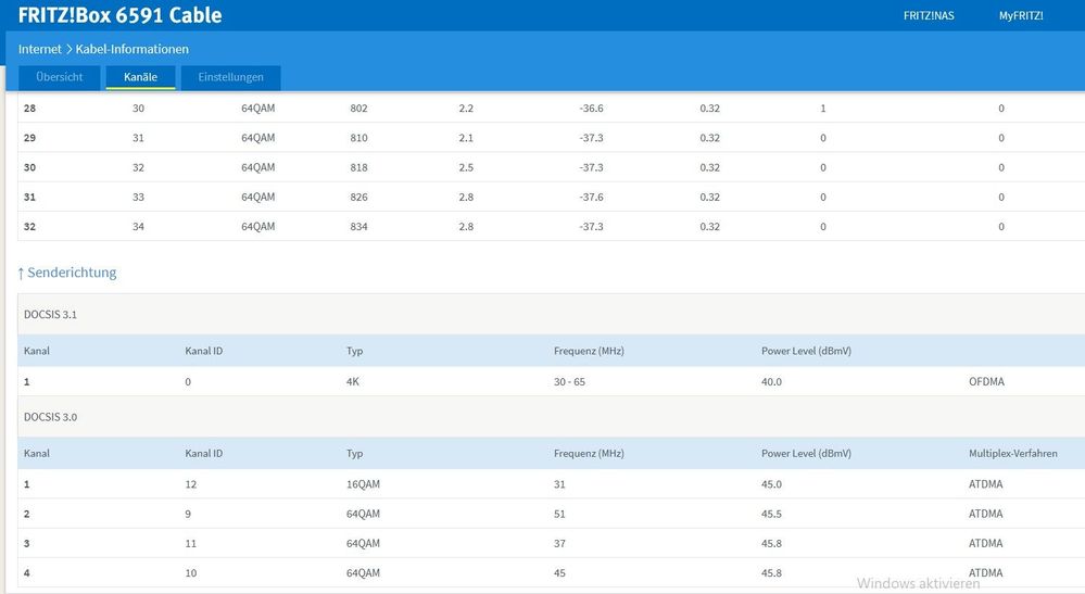

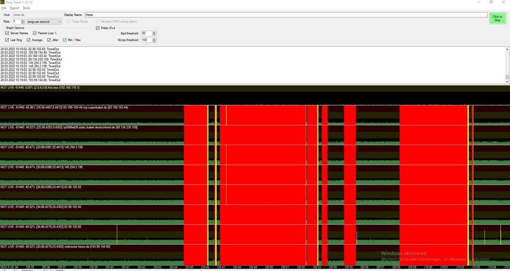

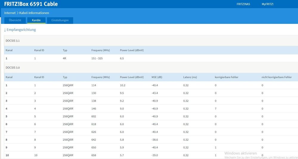

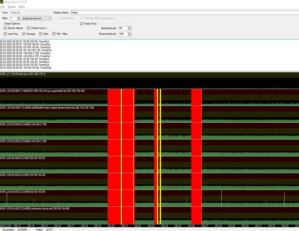

Ich hatte am Freitag schon einmal einen Beitrag aufgemacht, der ist aber leider nicht mehr zu bearbeiten. Im Anhang die aktuellen Werte, heute wieder die nächsten Ausfälle.
Screenshot 2022-03-28 083409.jpgScreenshot 2022-03-28 083457.jpgScreenshot 2022-03-28 083521.jpgScreenshot 2022-03-28 084417.jpg

  • Welcher Fehler tritt auf? (Geschwindigkeit zu gering; Packetloss) Schicke dazu auch Screenshots von Speedtests (mit Datum und Uhrzeit) und Tracerts/ Pingplotter-Messungen bei Packetloss oder Ping-Problemen. Stelle beim Pingplotter 2,5 Sekunden beim Intervall ein und nutze betroffene Dienste als Ziel.: Ich habe seit Wochen immer öfter Komplettausfälle, in den meisten Fällen startet die Fritzbox selbstständig neu.

  • Beginn und Zeitraum der Störung (z.B: seit Anfang April; nur am Abend): Seit Anfang März, verstärkt in der Mittagszeit
  • Welche Maßnahmen wurden durch die Störungshotline (erreichbar unter 0800-5266625 für Vodafone Kabel Deutschland bzw. 0221/46619100 für Vodafone West) durchgeführt? Erstes Ticket: Ein Techniker war da, angeblich ein Stecker vom Verstärker nicht richtig fest (War an dem Termin nicht vor Ort, kann ich überhaupt nicht nachvollziehen). Zweites Ticket: Liegt vielleicht am Koaxkabel. Ein neues wurde geschickt, Tausch brachte keine Abhilfe.
Hier kann man auch mal einen selbstständigen Neustart der Fritzbox sehen..k-Screenshot 2022-03-28 111242.jpg

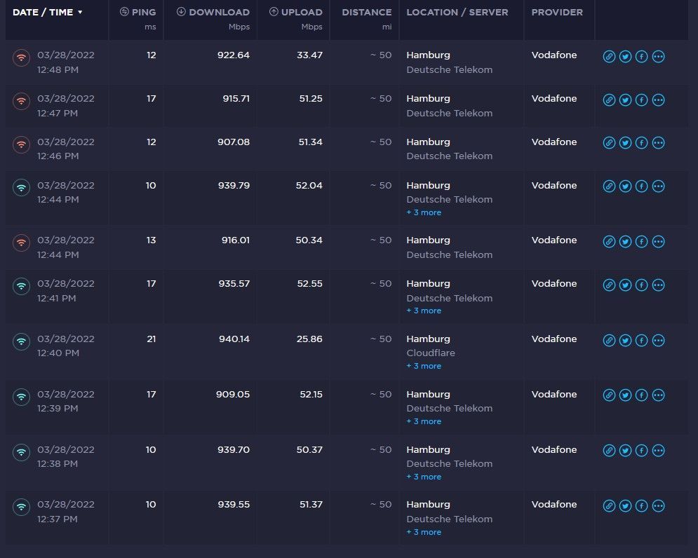

Jetzt konnte ich grad ohne Unterbrechungen 10 Speedtests machen, wenn das Internet läuft, sind Down- und Upload meiner Meinung nach sehr gut. Wenn da nicht ständig diese Ausfälle wären...Screenshot 2022-03-28 124851.jpg

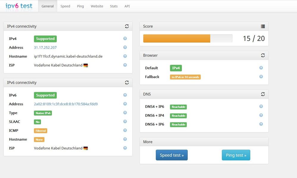

IPv6 hast du deiner NIC definiert, DHCP?
Schau noch mal wie der graphische Verlauf im Upload ausschaut. Sollte nicht so wie in meinem Post für Magenta ausschauen.
Es nützt nichts wenn du in den ersten 5sek. fast nichts hast und in den letzten 5sek. 50MBits. Wie die Berechnung für den Speed ausschaut, ist wohl vom Anbieter zu Anbieter etwas unterschiedlich.
Dein Packetloss ist dann vorprogrammiert. Siehe auch die statistischen Werte vom Pingtracer.
IPV6 ist definiert, DHCP-Server ist die 6591 sowohl für V4 als auch V6. Upload sieht laut Grafik auch gut aus. Hab keine Probleme mit dem Up- oder Downloadspeed. Entweder läuft es einwandfrei oder gar nicht. Mich wundert auch das die Fritz!box zeitweise selbstständig Resets macht.Screenshot 2022-03-28 144938.jpg

am Anschluss gibt es sehr viele Frequenzwechsel.
