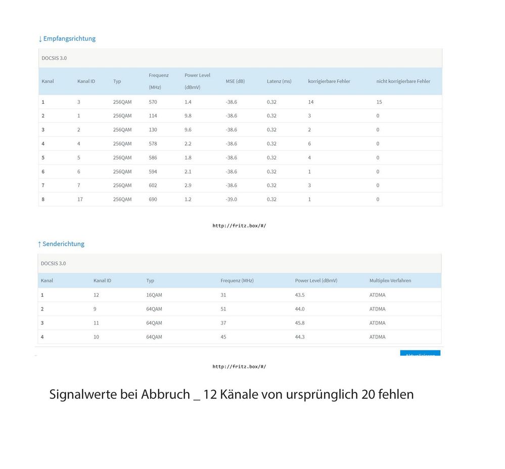

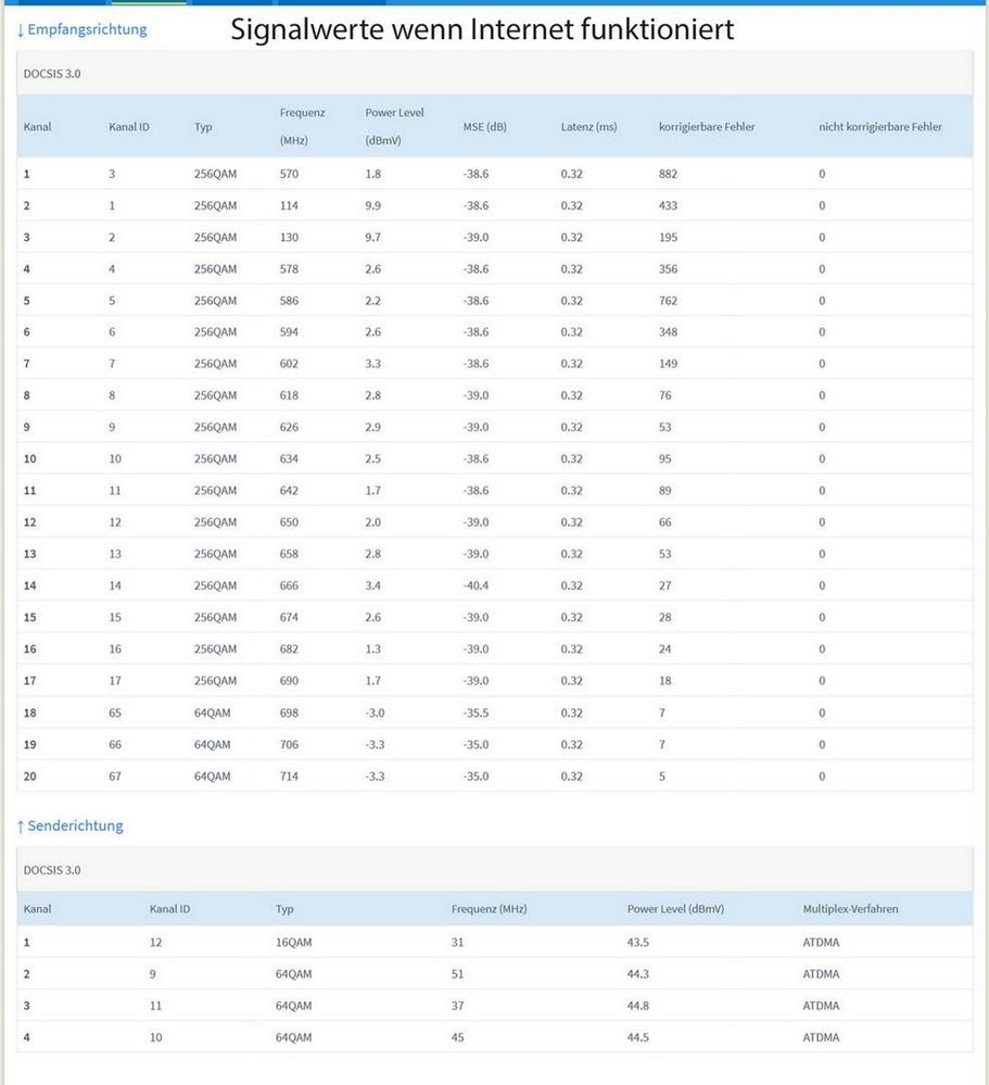

Zu den technischen Hintergründen die ich anhand der Log-Dateien der Fritzbox herausgelesen habe: wenn das Internet abbricht ist trotzdem die Fritzbox online und zeigt auch keinen Fehler an. Selbst Vodafone sieht zu diesem Zeitpunkt dass meine Box online ist. Ich habe jedoch folgendes Muster entdeckt was immer reproduzierbar ist. Schaue ich in die Kanalliste so habe ich in Empfangsrichtung 20 Kanäle zur Verfügung. Tritt der Internetabbruch auf fehlen mir jeweils 12 Kanäle. Es sind demzufolge nur noch acht Kanäle in Empfangsrichtung verfügbar.

Zeig mal bitte deine Signalwerte. Am besten einmal, wenn alles normal ist, und einmal wenn du die Störung hast.
@nordsee19821 anbei 2 Screenshots, einmal bei funktionierenden Internet und einmal bei Störung. Wie schon geschrieben, lässt sich die Störung immer durch durch Neustart beheben. Und gestern habe ich bei Störung mal versucht die Fritzbox eingeschaltet zu lassen und nur kurz das Coax Kabel zu ziehen. Auch das funktioniert.Signalwerte wenn Internet funktioniert.jpgSignal bei Abbruch.jpg
Von den Signalwerten in Empfangsrichtung passt das soweit alles. Auch wenn die anderen Kanäle bei Störung weg sind, passen die Signalwerte in den verbleibenden Kanälen immer noch.
In Senderichtung hast du allerdings einen Rückwegstörer.
Sonst stimmen die Signalwerte auch in Senderichtung.
Du solltest aber unbedingt eine Störung melden, und erwähne den Rückwegstörer und, dass dir Kanäle in Empfangsrichtung wegbrechen.

Woran erkennst du das es einen Rückkanalstörer gibt? An der QAM 16 Senderichtung Kanal1?
