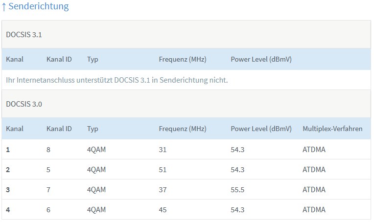

ich hatte seit einigen Monaten sporadische Internetabbrüche, am Wochenende Totalausfall über mehrere Stunden. Ticket über die Hotline gemacht, in der Nacht zum Montag Problem gelöst. Heute ging es wieder mit Internetabbrüchen los und habe deshalb mal geanuer bei meiner Fritzbox nachgeschaut:
Kein DOCSIS 3.1-Upstream mehr und die vier DOCSIS 3.0-Kanäle werden 4QAM moduliert.

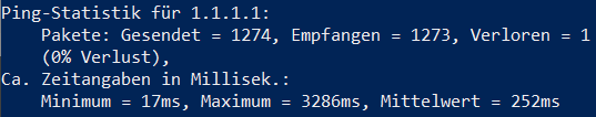

Der Ping zu Cloudflare mittelt sich bei 252ms, getestet über ca. 21 Minuten.
Hier stimmt doch etwas nicht, oder?

Die Pegelwerte im Upstream sind hoch, die Modulation zu gering. Normalerweise stehen diese bei 64QAM.
Bei dir sollte ein Pegelweltmeister aufschlagen.
Bis sich ein Mod meldet kann es Tage dauern, es ist besser bei der Hotline eine Störung melden.
Bei dir liegt ein Rückwegstörer vor. Der dürfte auch die hohen dBmV Werte der US Kanäle verursachen.
Wie es ausschaut, ist auch DOCSIS 3.1 komplett ausgefallen.
Der Störer muss erst gefunden und beseitigt werden.

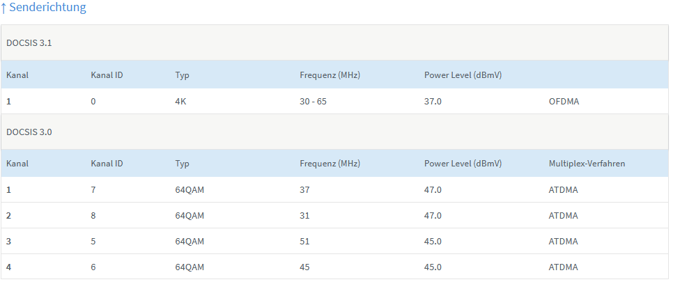

Naja, seit heute Vormittag ist der DODSIS 3.1-Kanal wieder da und DOCSIS 3.0 wird wieder mit 64QAM moduliert. Die Pegel scheinen zumnidest bei 3.0 zu passen. 3.1 scheint mir zu niederig. Vor der großen Störung am Wochenende lag dieser auch bei ca. 45 dBmV.
Da aber mein Home Office aktuell ausreichend funktioniert (aber nicht gut, Teams-Anrufe brechen manchmal ab!), warte ich auf einen Mod. Ich kann die Musik der Warteschleife nicht mehr hören... ; )
Vielen Dank noch mal für eure Unterstützung!
Nö der Pegel von DOCSIS 3.1 passt schon. Man muss da immer 6 dB mit dazurechnen.
