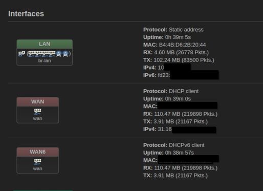

Folgende Konfiguration nutze ich:
Vodafone Station im Bridge Modus, dahinter ein openwrt router.
Bis vor wenigen Tagen lief diese Kombination ohne Probleme. Da ich einen headscale/Tailscale Server nutze bin ich auf IPv6 angewiesen um von außerhalb Zugriff auf mein Netzwerk zu bekommen. Dummerweise funktioniert nun seit einigen Tagen IPv6 gar nicht mehr. Innerhalb meines Netzwerks ist alles iO - jedoch bekomme ich keine öffentliche IP mehr von VF zugewisen. Im folgenden gehe ich davon aus, dass auf meiner Seite alles korrekt konfiguriert ist, da die konfiguration seit einem jahr nicht mehr angefasst wurde.
Was auffällt ist, dass ich keinen IPv6 upstream mehr habe und wan6 keine IP adresse erhält.
Im Log zeigt sich das folgendermaßen:
Wed Oct 30 22:56:26 2024 daemon.notice netifd: Interface 'wan' has link connectivity
Wed Oct 30 22:56:26 2024 daemon.notice netifd: Interface 'wan' is setting up now
Wed Oct 30 22:56:26 2024 daemon.notice netifd: Interface 'wan6' has link connectivity
Wed Oct 30 22:56:26 2024 daemon.notice netifd: Interface 'wan6' is setting up now
Wed Oct 30 22:56:26 2024 daemon.notice netifd: wan (3547): udhcpc: started, v1.35.0
Wed Oct 30 22:56:26 2024 daemon.err odhcp6c[3552]: Failed to send RS (Address not available)
Wed Oct 30 22:56:27 2024 daemon.notice netifd: wan (3547): udhcpc: broadcasting discover
Wed Oct 30 22:56:27 2024 daemon.notice netifd: wan (3547): udhcpc: broadcasting select for 31.16.xxx.xxx, server 83.169.186.130
Wed Oct 30 22:56:27 2024 daemon.notice netifd: wan (3547): udhcpc: lease of 31.16.xxx.xxx obtained from 83.169.186.130, lease time 1800
Wed Oct 30 22:56:27 2024 daemon.info ipsec: 14[KNL] fe80::b64b:d6ff:fe2b:2045 appeared on wan
Wed Oct 30 22:56:27 2024 daemon.info ipsec: 16[KNL] 31.16.xxx.xxx appeared on wan
Wed Oct 30 22:56:27 2024 daemon.notice netifd: Interface 'wan' is now up
Und damit endet das verbinden dann auch....
Interessant für mich isdt folgende Meldung:
Hier nehme ich an, dass VF mir keine IP zuweist, da mein Interface entsprechend eingestellt ist
und ja,,,, ich habe schon praktisch alle kombinationen aus try/force und Prefixlänge probiert.
Hat irgendwer eine Idee, was man da machen kann?

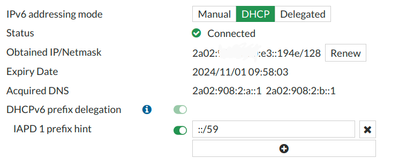

Quatsch? Im Bridge Mode bekommt sowohl die mehr oder weniger zum Kabel-Modem degradierte FritzBox eine VF-Adresse als auch der Bridge-Router. Und im Falle von IPv6 ist es in Hessen eben einmal /59 und einmal /128.
Prefix Hint wird da ignoriert, es gibt halt nur einmal /59 pro Kunde.
Delegieren kann ich rein gar nichts, wenn der Router die /128 bekommt.
Der "Quatsch" in Hessen:
Und solange es zufällig richtig rum ist (/59 für den Router) funktioniert auch alles ohne Probleme.
