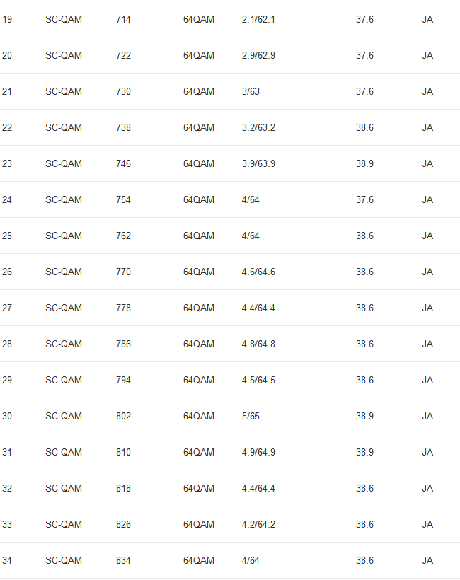

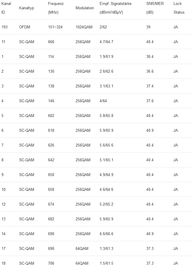

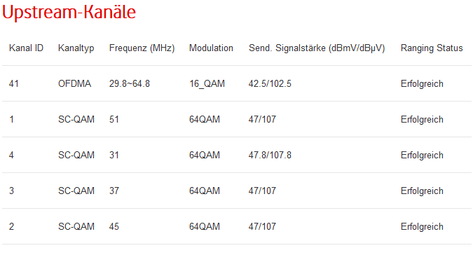

Nach dem ein Techniker-Besuch am Freitag zwar die Anschlußdose umgebaut und ein Dämpfungsglied zwischen Dose und Kabel gepackt hat (und die ersten 30 Minuten es auch gut aussah) hab ich weiterhin einen sehr hohen Packet loss, außerhalb der Schlafenszeiten vieler Menschen. Das ganze hat Auswirkungen von etwas eingeschränktem Down und Upload bis hin dazu dass ich für 1-2 Minuten gar nichts online machen kann (was wenn es mal passieren würde nervig wäre aber aushaltbar, aber nicht wenn es 1-2 Minuten pro 10 Minuten sind).

  • Welcher Fehler tritt auf? (Geschwindigkeit zu gering; Packetloss)
    Packetloss, Screenshot siehe oben
