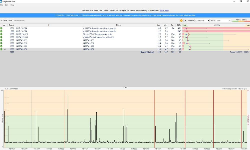

Pingplotter seit ca. 11 - 20 Uhr
Die starken Schwankungen und Packet loss werden auf alle angepingten Servern registriert.
Ich bitte um Info, wie das Problem gelöst werden kann.

ich kann bestätigen, dass es zu einer Verbessung gekommen ist, allerdings treten die gleichen Probleme (PL und hohe Latzenzen) weiterhin auf.
Ich habe heute nochmal einen langen Stromreset durchgeführt und habe danach für ca. 3 Stunden keine PL feststellen können alledings vereinzeln sehr hoche Latenzen. Aktuell stelle ich leider wieder eine hohe Anzahl an PL fest.
Der Router und die Kabel waren in der ganzen Zeit keiner mechnischen Belastung ausgesetzt.  Wenn ich im Ping Plotter Probleme sehe wirken sich diese auf alle verbundenen Geräte aus. Das merke ich besonders in der VPN Verbindung zu meinem Arbeitgeber.
Als jemand der selber mal in der Leitungsentstörung (DSL) gearbeitet hat, kann ich ein eigenverschulden so gut wie ausschließen.
Bitte Poste mir doch nochmal die Möglichkeit eines Technikereinsatz.
Hier nochmal ein kurzer Auschnitt aus dem Ping Plotter (Free).
