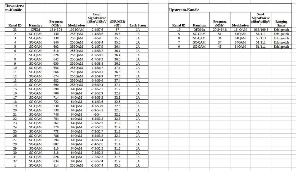

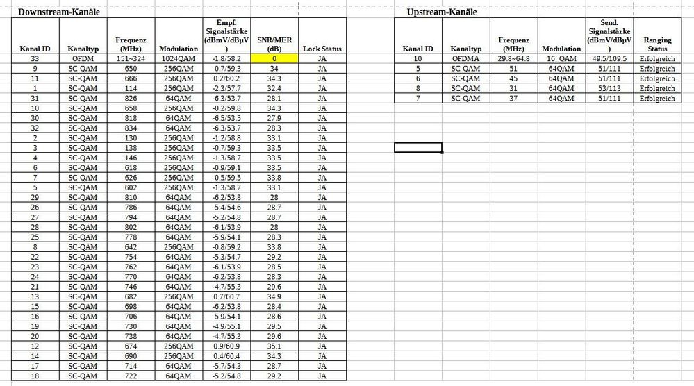

3. Signalwerte
Ich kann meisten Signalwerte zwar nicht interpretieren, allerdings kommt es mich doch schon sehr komisch vor, dass ich im Bereich OFDM 0 dB lese.
Stand 06.08.2021 21:00 Uhr
Signalwerte

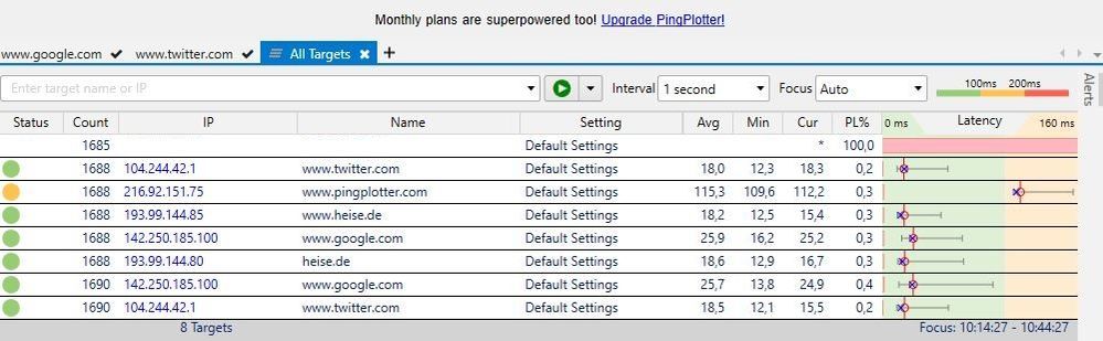

Pingplotter seit ca. 11 - 20 Uhr
Die starken Schwankungen und Packet loss werden auf alle angepingten Servern registriert.
Ich bitte um Info, wie das Problem gelöst werden kann.

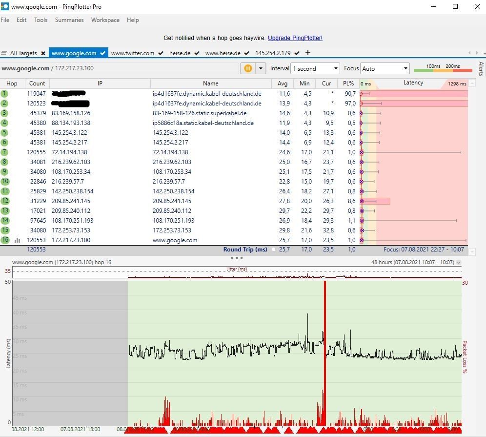

Update 09.08.2021
Pingplotter alle Server
Ping/Tracert google.de
Signalwerte

Signalseitig sieht es nicht so verkehrt aus. Die Signalwerte sind innerhalb der Toleranz, wobei dies aber auch nur eine Momentaufnahme sein kann.
Kannst Du bitte mal einen Pingplotter mit dem Intervall von 2,5 Sekunden laufen lassen und das Ergebnis hier hochladen?
Viele Grüße, Martin

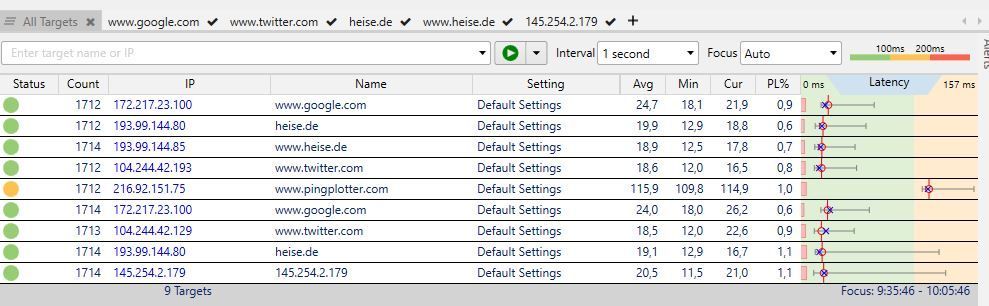

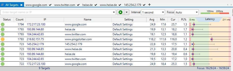

Moin Martin,
hier die gewünschen Daten (Letzen 24h)
All Targets
google.com
heise.de
Im Vodafone Netz

Hi Sascha,
auf den OFDM Kanälen gibt´s eine zu hohe Fehlerrate und das muss sich ein Techniker vor Ort anschauen. Die Ursache scheint in unserem Zuständigkeitsbereich zu liegen. In dem Fall ist der Einsatz für Dich auch kostenfrei. Nur wenn der Techniker zum vereinbarten Termin niemanden antrifft und keinen Zugang erhält, berechnen wir den Einsatz mit 99,50 €.
Bist Du mit einem Technikereinsatz einverstanden und kannst Du für den Zugang zur Hausanlage sorgen? Unter welcher Rufnummer bist Du am Besten für die Terminvereinbarung erreichbar?
