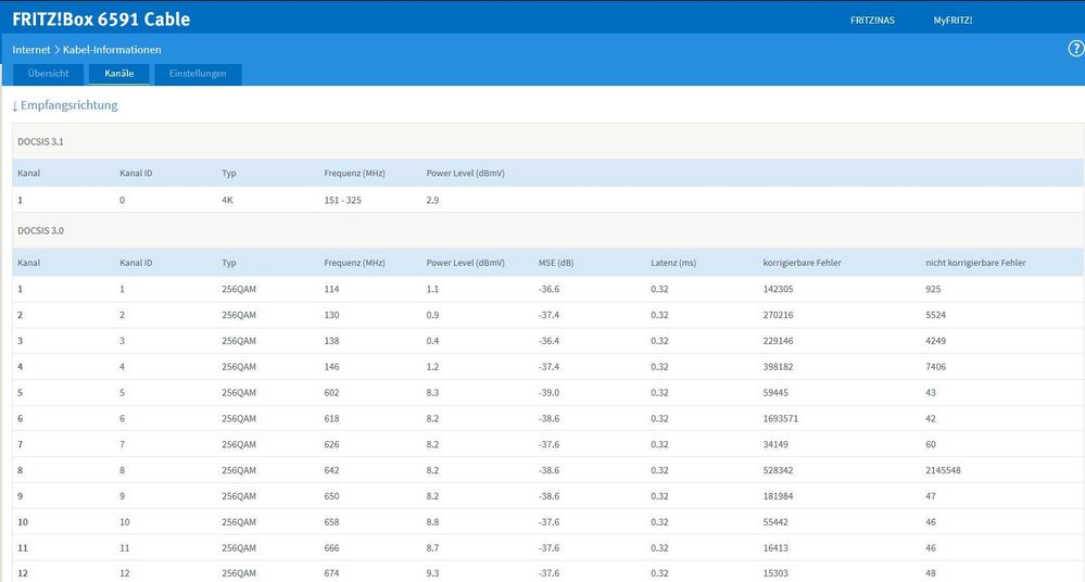

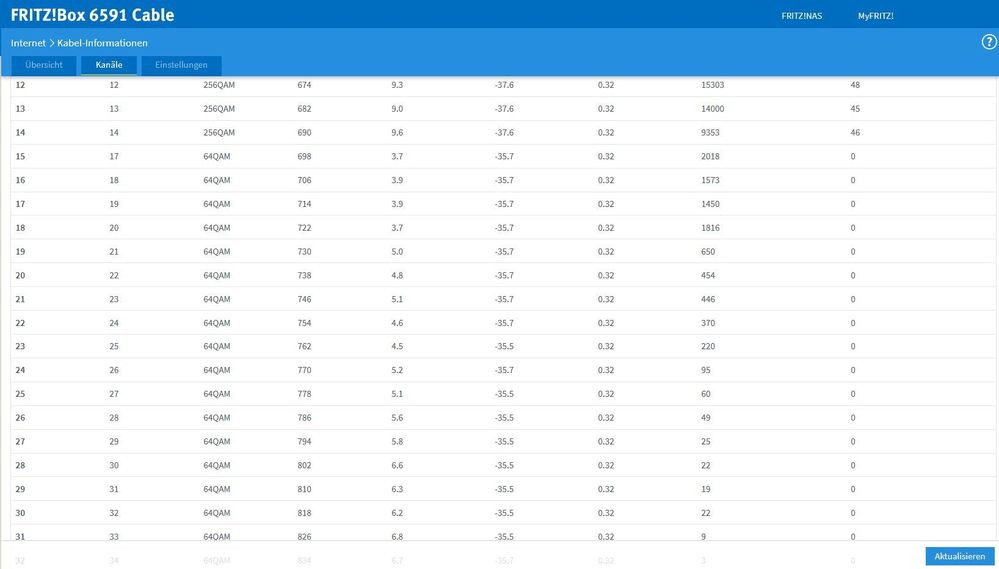

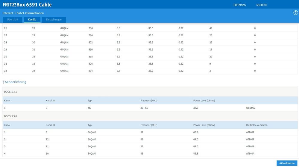

Hallo zusammen, nachdem es längere Zeit ruhig war, habe ich seit einigen Monaten wieder Probleme mit kurzeitigen Internetausfällen (bei Streams und Spielen) sowie Unterbrechungen beim Telefon. Eine Kontrolle der Daten der Fritzbox 6591 ergab auf vielen Kanälen nicht korrigierbare Fehler, insbesondere sehr hohe Werte auf 642 MHz, siehe beigefügten Screenshot. Kann mir jemand hier weiterhelfen? Die Situation ist wieder sehr nervig.

akuell scheint es seit dem letzten seit dem letzten Verbindungsstart vor 48h zu funktionieren. Im Vergleich sind die MSE-Werte jetzt alle ca. 2 Punkte niedriger (z. B. -40 anstelle -38 im kritischen Frequenzbereich). Die hohe Fehlerrate bie 648 MHz ist weiterhin zu beobachten.
