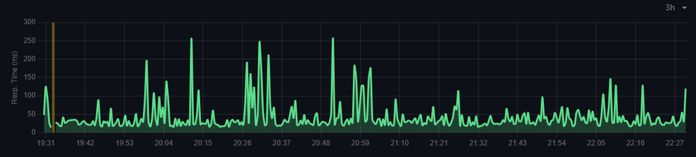

Ping-Tests am 30.09.2025 zwischen 19:30 und 22:00:
Ziel: google.de
Ping-Test google.de am 30.09.2025Ping-Test google.de am 30.09.2025

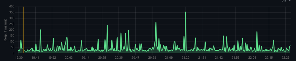

Ziel: Heise.de
Ping-Test heise.de am 30.09.2025Ping-Test heise.de am 30.09.2025

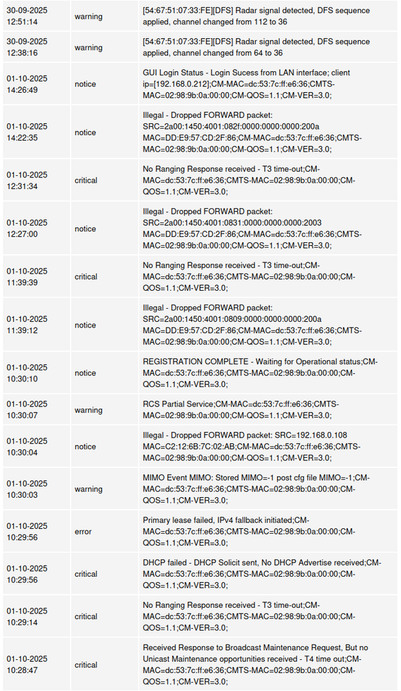

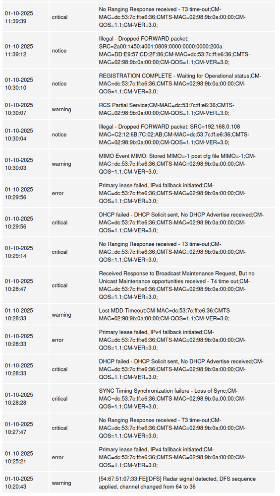

T3 Timeouts im Netzwerklog am 01.10.2025

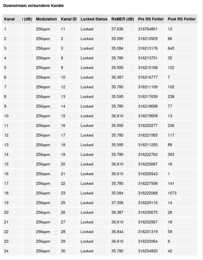

Downstream Error-Rate 2 Stunden nach ISP-Router Strom-Reset:
