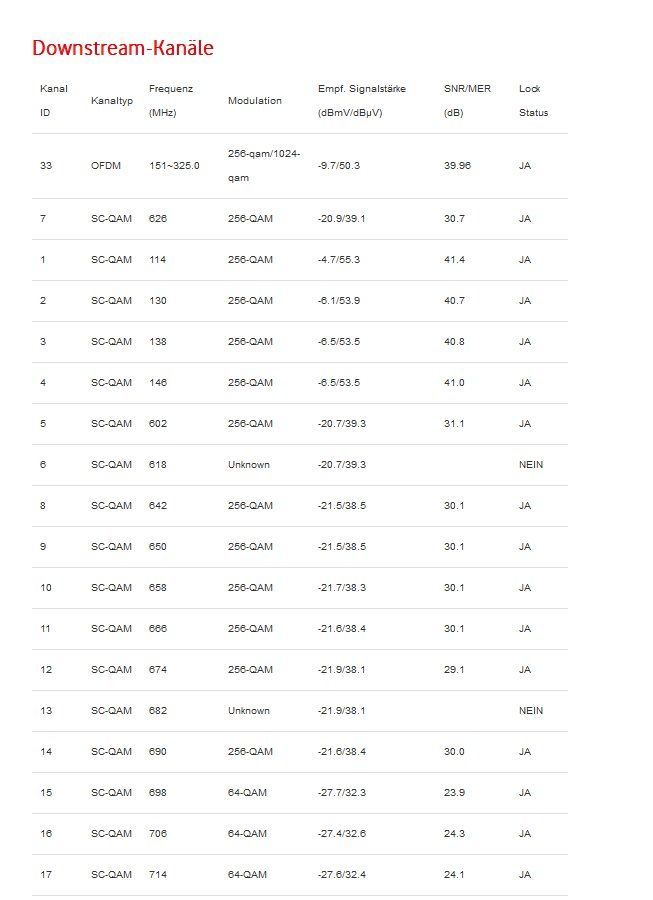

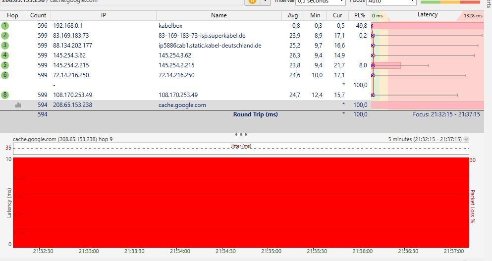

seit einigen Wochen habe leider mit recht hohen Ping und Paketverlust zu kämpfen. Hinzu kamen jetzt auch noch immer wieder massive Bildfehler im TV - vorallem bei HD und UHD Programmen.
Die Bildfehler äußern sich durch starke Artefakte im Bild + Tonausetzer.
Beim Online Spielen fallen die hohe Ping und der Paketverlust besonders durch "lagging" auf. Leider ist das spielen von Shootern dadurch unmöglich geworden.
Ich habe nicht sonderlich viel Ahnung von der Materie, aber packe euch im folgenden so viele Infos wie möglich hinzu.
Vielen Dank für die Hilfe schonmal!

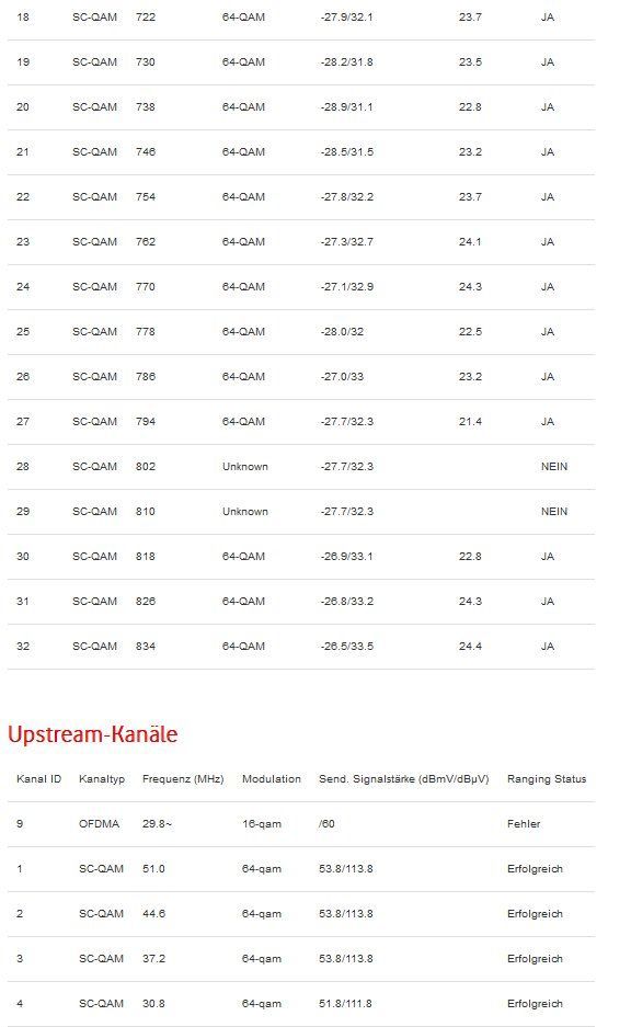

    • angerufen bzgl. Bildfehler - neue freischaltung durchgeführt, leider keine Verbesserung

Hallo @Tjorven221 ,
bei den Signalpegeln ist es ein Wunder das überhaupt noch etwas funktioniert (siehe Anhang), melde eine Störung über

Was soll da ein neuer Router bringen, da muss ein Techniker vorbeikommen, der das wieder einpegelt. Auf dem neuen Router sind die Werte genauso schlecht.
Gruß Kurt
