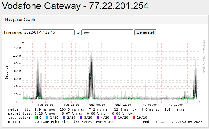

Seit ca. einem Jahr monitore ich die Latenz durch Smokeping, in dem diverse Server angepingt werden, weswegen ich auch belegbares Material habe. Bei allen Servern von Telekom, Looking Glasses, Cloudflare, Netcup, Google, aber auch bei den eigenen Vodafone DNS Servern ist dies der Fall im benannten Zeitraum. Da ich mittlerweile vermute, dass das Problem im Vodafone eigenem Netzwerk ist, anbei Bilder der Statistiken über den Verlauf der Pings zu den Vodafone-DNS Servern.
Hier der Verlauf über 360 Tage über die Vodafone DNS:
Erkennbare Verschlechterung seit Sep 2021Erkennbare Verschlechterung seit Sep 2021
Beispiel von Gestern:
Beispiel gestern 17.01. Zeitraum 20-22 UhrBeispiel gestern 17.01. Zeitraum 20-22 Uhr
Übersich über die Woche:
Regelmäßige Wiederholungen innerhalb der Woche außer an FeiertagenRegelmäßige Wiederholungen innerhalb der Woche außer an Feiertagen

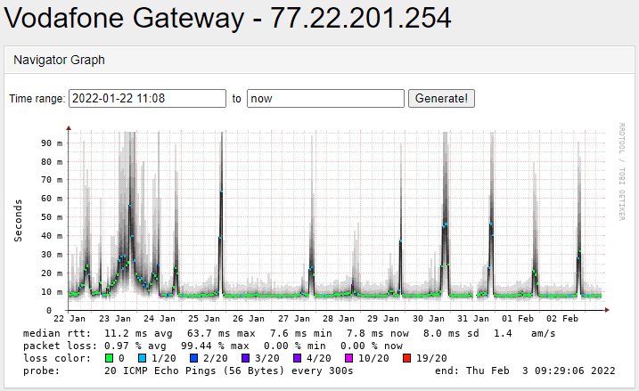

Hallo Wallace,
danke für deine Antwort. Meine letzten Beiträge zeigen Daten nach dem 24.01. Wie gesagt hat das die Gesamtqualität des Internetanschlusses deutlich verbessert, aber leider ist das Internet zwischen 20:00- 22:00 Uhr immer noch nahezu nicht benutzbar.
Meine Laienvermutung: In dem Zeitraum (weil dieser Zeitpunkt sich kaum verändert und die Verschlechterung schlagartig und nicht langsam steigend ist), das zu diesem Zeitpunkt etwas anderes zusätzlich stört. Aber ich denke euer Technikteam ist da deutlich mehr auf Zack als ich, wenn man einfach mal von 20-22 Uhr reinschaut.

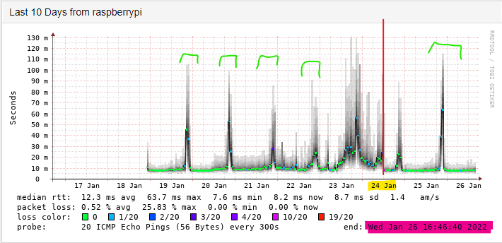

Hier ein aktueller Auszug der Messung zum Vodafone Gateway (grün markiert: Hohe Latenz zwischen ca. 20 - 22:00 Uhr; rot: Zeitpunkt ab dem der Rückwegstörer beseitigt worden ist von Vodafone):

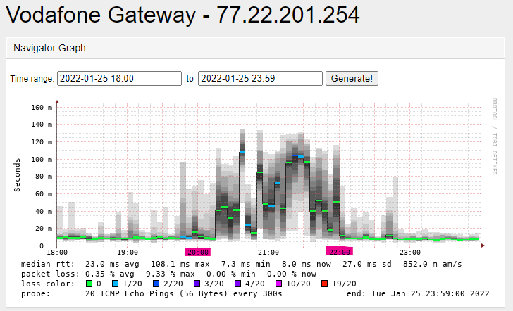

Das was ihr getan habt, hat DEFINITIV geholfen (nochmals Danke), aber leider keine Auswirkungen auf das Problem am Abend gehabt. Gestern Abend den 25.01.2022 war es mit am schlimmsten, da war erhöhter Paketverlust mit inbegriffen (zu erkennen an den blauen Markierungen). Hier einmal eine "Zoom"-Aufnahme von gestern Abend:
Man erkennt das es kurz vor 20 Uhr anfängt und ab 22:00 Uhr schlagartig wieder sinkt. Das ist Schlagartig und nicht langsam (kurvenförmige Erwartung) ansteigend. Inkl. erhöhtem Paketverlust mit einem maximalen Ping von ca. 130 ms (enues max, zu erkennen an der Übersichtsgrafik) zum Vodafone Gateway, also dem nächsten Hop von meinem Router aus. Mein internes Netzwerk hat zu dieser Zeit keine Last-Spikes.

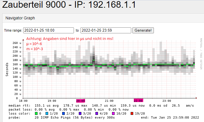

Hier zur Info noch die Pings zu meinem Router und der Vodafone Station, als Beleg dafür, dass das Problem nicht aus meinem internen Netzwerk kommt:
Pings 25.01. Ubiquiti Edge Router; Angaben in 10 * 10^-6Pings 25.01. Ubiquiti Edge Router; Angaben in 10 * 10^-6Pings 25.01. Vodafone StationPings 25.01. Vodafone Station

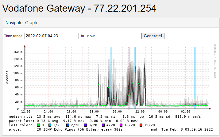

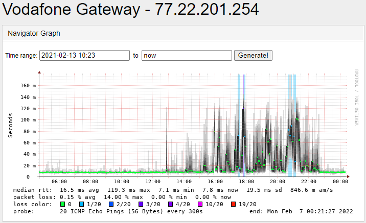

das Problem spitzt sich langsam zu. D. h. ich stelle stärkere Einschränkungen fest. Statt von 20-22 Uhr fängt es nun bereits um 18 Uhr an. Am Sonntag war das Internet ab 14:00 Uhr nicht verwendbar. Mittlerweile glaube ich nicht mehr an eine Besserung. Wie schaut's aus, sollte ich besser zu einem anderen Anbieter mit DSL wechseln? Ist ein Zeithorizont erkennbar, wann das Problem gelöst ist? Wie kann Vodafone mir entgegen kommen?
Montag 07.02.2022Montag 07.02.2022Sonntag 06.02.2022Sonntag 06.02.2022

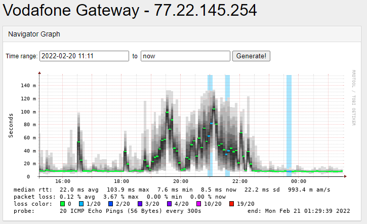

neues Gateway, aber die gleichen Probleme. Eine Gutschrift habe ich nicht erhalten, muss ich da irgendwo aktiv werden? Würde die Gutschrift gerne in Anspruch nehmen, weil ich nun die Kosten für eine temporäre DSL-Leitung aufbringen muss, um die technischen Unzulänglichkeiten von Vodafone für mich in diesem Zeitfenster zu kompensieren. Die Gefahr hier einen weiteren Vertrag bei Vodafone abzuschließen und in die gleichen Probleme zu laufen, ist mir zu riskant.
