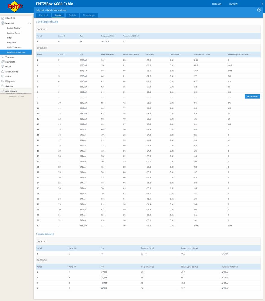

    • Hohe Fehlerraten in den niederen Frequenzen (nicht korrigierbar auch in den Kanälen 138, 146, 154, 162 MHz), Fehleranzahl sinkt gegenläufig zur Frequenz

Der Screenshot der Kabelkanäle aus der Fritz!Box zeigt den zustand nach ca. 1h Betrieb nach dem letzten Reset.

der Techniker war heute zum vereinbarten Termin da. Er bestätigte mir, dass der Kabelanschluss auf allen Kanälen gestört ist. Er führte seine Arbeit am Hausanschluss durch und meldete dann, dass das Problem behoben wurde und ging.

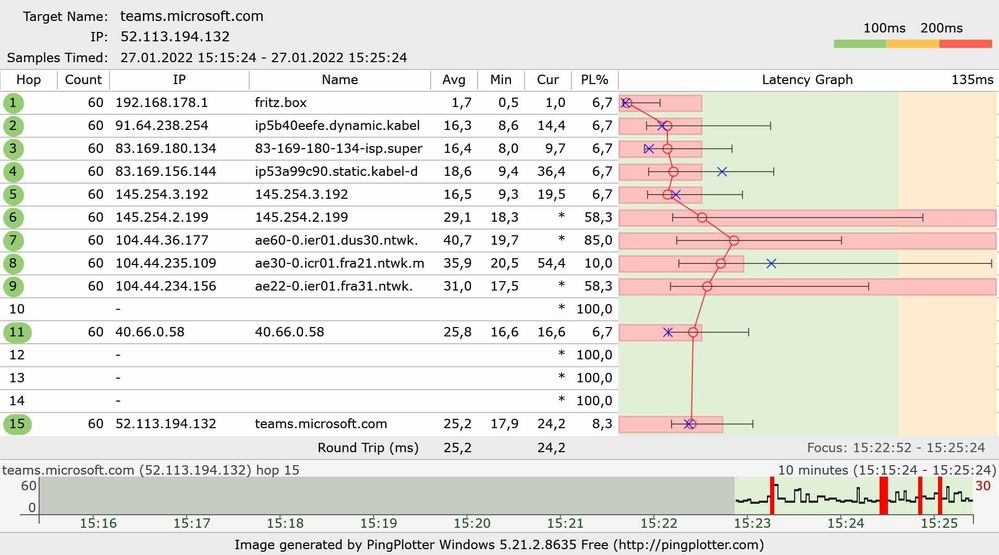

Ich habe daraufhin neuerliche Messungen durchgeführt und auch im laufe des Arbeitstages leider immer wieder die altbekannten Probleme feststellen müssen.
Zwar hat sich das Störungsbild auf den Kabelkanälen leicht verändert (sehr viel weniger korrigierbare Fehler, dafür nach wie vor viele nicht-korrigierbare), aber als gelöst kann ich die Situation leider nicht betrachten.
Jede dieser roten Spikes im Ping Plotter stellt einen Moment dar, nachdem ich mich bei meinen KollegInnen und KundInnen dafür entschuldigen muss, dass mein Internetprovider Probleme bereitet und ich sie nicht verstehen konnte.

P.S: Ja, die hier geposteten Bilder sind wieder mit der Fritzbox, aber ich denke es ist hinreichend bewiesen, dass das Problem nicht am Kabelmodem oder meinem Heimnetz liegt und ich habe in der Vodafone-Box keine Einsicht in die Fehlerraten, deshalb habe ich das Gerät nach den ersten Problemen gewechselt um mir die Kabelkanäle anzusehen.
2022-01-27_PingPlotter_meet2.jpgKabelkanäle 2022-01-27 at 15-13-43 FRITZ Box 6660 Cable.jpg2022-01-27_PingPlotter_teams.microsoft.jpg
