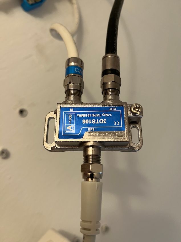

    2. Ein Techniker beim Einzug hat eine dedizierte Leistung vom Hausanschluss bis in meine Wohnung gezogen. Hierbei sagte er, dass das Signal viel zu stark sei, was er kompensiert hat durch den extra Widerstand, welchen ich angehängt habe als Foto

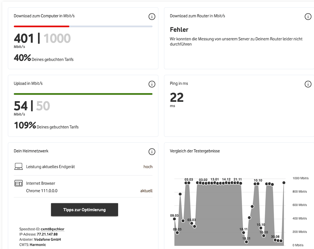

Außerdem habe ich über die letzten Tage verstreut immer mal wieder Speedtests mit Vodafone selbst gemacht, welches zeigt, dass ich im Downstream leider nur ca. 30% des Downstreams erreiche.
Hier ist noch der Widerstand zu sehen, welchen der Techniker vor 3 Jahren dagelassen hat um das Problem "schnell" zu lösen. Unten ist der Router angeschlossen, oben links kommt das Kabel in die Wohnung. Oben Rechts geht's zum TV Anschluss. Unten zu erkennen, dass 6db reduziert werden. Sicherlich nicht Sinn der Sache.

die Leitung sollte mal geprüft werden. Bitte melde Dich dazu mal auf unseren Kontaktkanälen.
Liebe Grüße Moni
