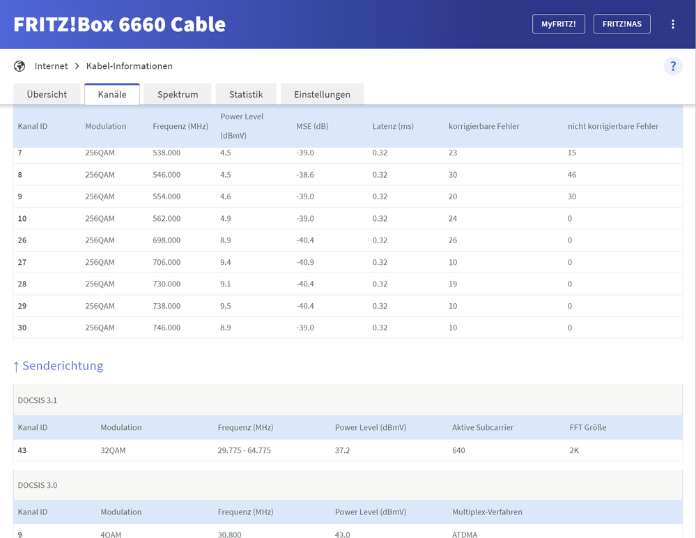

Hallo Community,
ich habe seit Anfang des Jahres Probleme mit dem Internet. Hatte schon den Techniker im Haus, anscheinend keine Fehler und zusätzlich wurde die FritzBox getauscht. Die Probleme blieben jedoch. Bemerkbar ist es lediglich nur in Echtzeitanwendungen wie Online-Spiele oder Online Meetings, die Bilder/Audio stocken bzw. ziehen oft mal nach.
Heute habe ich auf der Fritzbox folgendes gefunden, anscheinend stimmt da etwas mit dem Signal nicht, hier die Fehlerquote hoch ist. Jedoch frage ich mich ob das überhaupt relevant, wenn der Techniker schon meint, dass ja alles in Ordnung wäre.
Letztendlich weiß ich nicht mehr weiter, bei Vodafone Support komme ich auch nicht mehr weiter, weil es "keine Fehler" gibt.

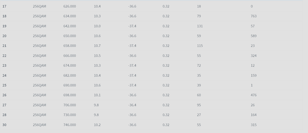

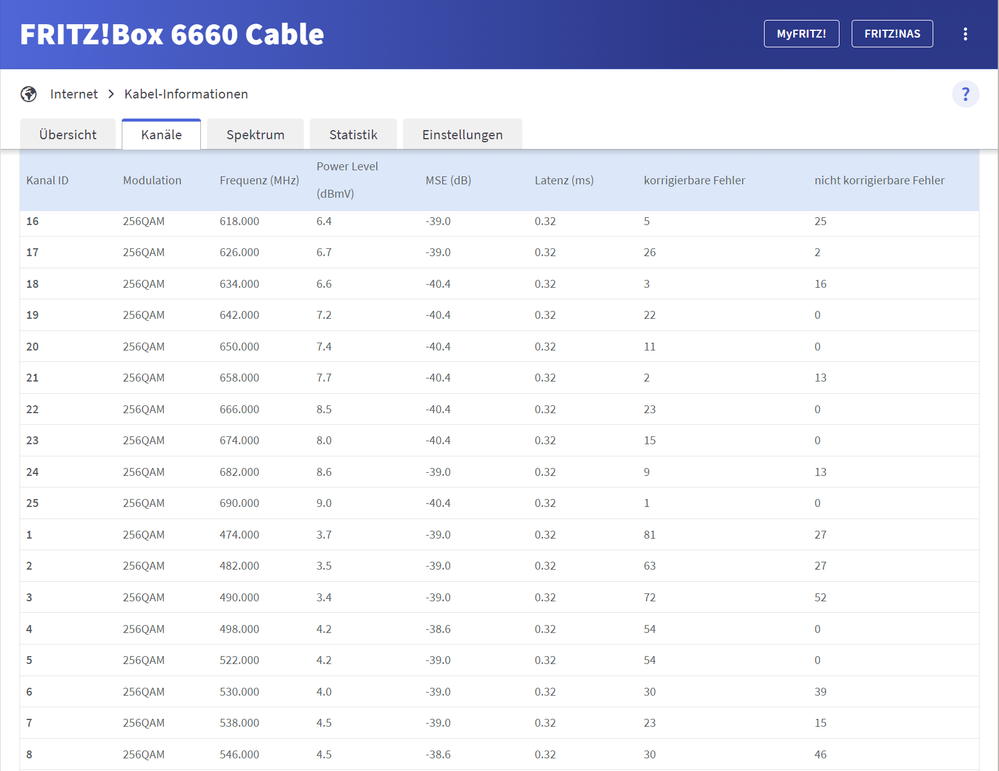

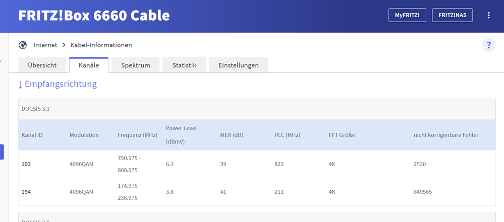

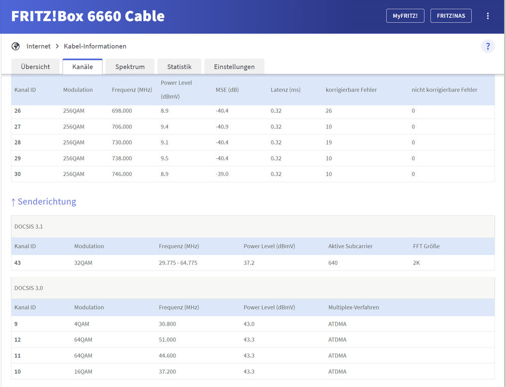

wie sehen denn die anderen Kanäle aus? Hatte hier mit der 6690 auch Probleme, Fehler ohne Ende in Online Games Pingverluste ohne Ende, dann ist man von einem Punkt auf den anderen innerhalb eines Augenblicks gewesen also wie Teleportiert. Bei Streams haben viele Bildinformationen gefehlt, wodurch dann Artefakte auf dem Bildschirm zusehen gewesen sind. Die 6690 lief vorher Top allerdings nur mit 7.57 mit der Vodafone eigenen Firmware 7.58 ging das Theater hier los. Habe jetzt auch seit gestern die 6591 wieder mit der Firmware 7.57 und siehe da keine Fehler mehr. Mich würden aber die anderen Kanäle deiner Box noch interessieren.
So sehen die Kanäle aus nach dem gestrigen Neustart aus, auf meiner 6660 läuft aktuell ebenso die 7.57:
Screenshot 2024-09-21 205400.pngScreenshot 2024-09-21 205415.pngScreenshot 2024-09-21 205428.pngScreenshot 2024-09-21 205451.png
EX_unity
so sieht das bei mir aus 😞 kommt auch keiner Screenshot 2024-09-21 213803.png
EX_unity
EX_unity
Router 6690 Firmware 7.58
von den Fehlern würde ich mir da keinen Kopf jetzt machen, so lange alles gut läuft. Bei mir hatte ich nach 1 Stunde Laufzeit der Box auf allen Kanälen weit über 100 Millionen korrigierbare Fehler und knapp 10000 korrigierbare Fehler.  Bei mir denke ich war es das Update von 7.57 was die Box ( wurde 3 x von Vodafone getauscht ) 6690 geschrottet hat. Habe jetzt das Downgrade auf die 6591 gemacht, diese läuft mit 7.57 und alles Top wieder. Keine Lags  keine Paketverluste nichts mehr. Von deinen Werten sieht es aber gut aus @Balwar
