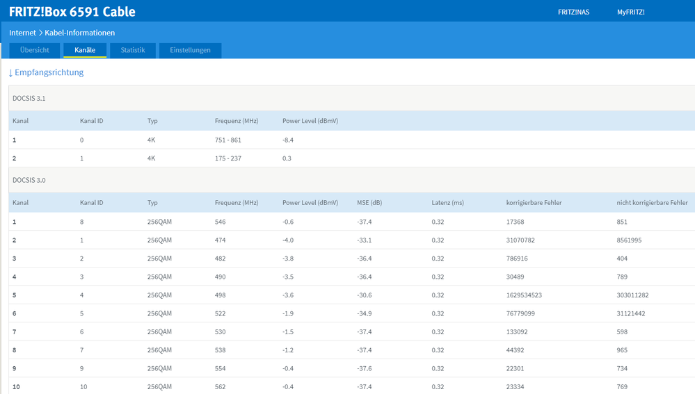

Ich habe seit einiger Zeit auf einigen Kanälen eine hohe Anzahl nicht korrigierbarer Fehler. Woran kann dies liegen?
Ich habe eine Fritzbox 6591 und den 1000/50 Tarif. Gefühlt bestehen die Probleme seit der Umstellung von Unitymedia 500/10 auf den Vodafone 1000/50 s
Nachfolgend der Auszug aus der Fritzbox. Die wurde am 02.07.2021 um 2:44 Uhr neu gestartet, d.h. die Fehler sind bereits nach etwas mehr als einem Tag in dieser Höhe vorhanden.

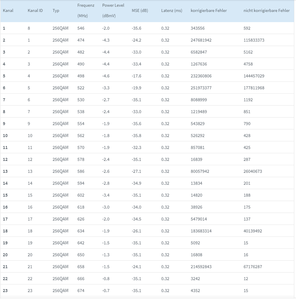

Lade dazu noch einen Screenshot von den Signalwerten hoch. Diese findest Du in der Benutzeroberfläche Deines Kabelrouters über 192.168.0.1 bzw. über 192.168.178.1 bei der Fritzbox.
Anzeige 1h nach NeustartAnzeige 1h nach Neustart2021-10-08 09_22_20-FRITZ!Box 6591 Cable.png

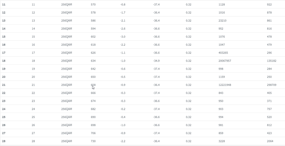

Heute Nacht um 4 Uhr habe ich den Router per Zeitschaltuhr neu starten lassen.
Nachfolgend ein Screenshot der Kabelwerte um 13:00 Uhr.
Die nicht korrigierbaren Fehler sind viel zu hoch!
