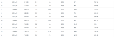

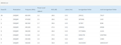

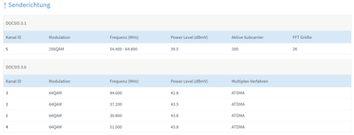

mach doch auch mal Screenshots der kompletten Signalpegel
zu finden unter: Internet > Kabel-Informationen > Kanäle
Gerne 😀
UP
Down:

Teilweise viel zu viele Fehler. 594.000 MHz, eine Katastrophe.
Gruß Kurt
Ich Stelle auch gerade erst fest, dass der MSE wert bei diesem Kanal auf dem Screenshot bei -7,8 liegt und alle anderen bei ca -30 bis -40. So ist es bei diesem Kanal noch nie gewesen, das ist neu. Also Verschlechtert es sich quasie zunehmend und schwankt (Anfangs waren diese hohen Fehlerzahlen erst nach ein paar Wochen erreicht. Mittlerweile sind es wenige Tage) . Wobei der Wert bei 594.000 MHz aktuell wieder auf -20 ist.
rhysstone
Jetzt, wenige Minuten später ist er der MSE bei 594.000 MHz bei -6.6. Das is also auf jedenfall eine Verschlechterung, welche bisher nicht so aufgetreten ist. Als der letzte Techniker hier gewesen ist, waren alle Werte im Normalbereich, sprich keiner größer als -30 (-30 bis -40) meist bei -37
