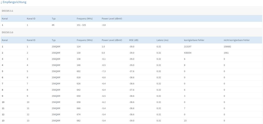

ich habe seit mehreren Monaten vermehrt Probleme mit meinem CableMax 1000 Ansschluss. Ich habe es bisher immer auf Veränderungen und Umbauten innerhalb des Netzwerks geschoben. Ich selber bin Systemadministrator und verändere oft mein Netzwerk. Mir ist bewusst, dass dies auch immer eine Fehlerquelle sein kann. Seit ein paar Wochen sind die Probleme immer mehr geworden, weshalb ich mir nun die Zeit genommen habe und meinen Anschluss über längere Zeit gemonitort habe.

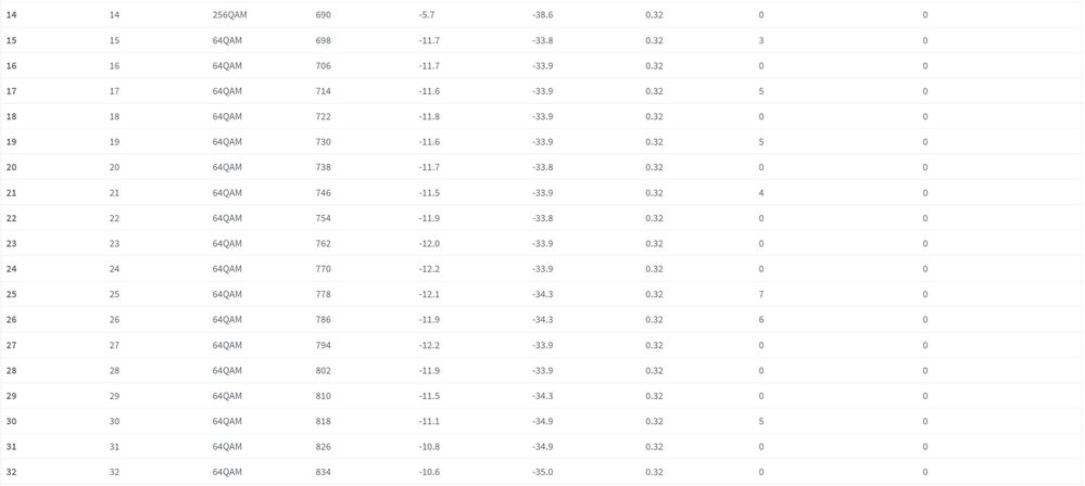

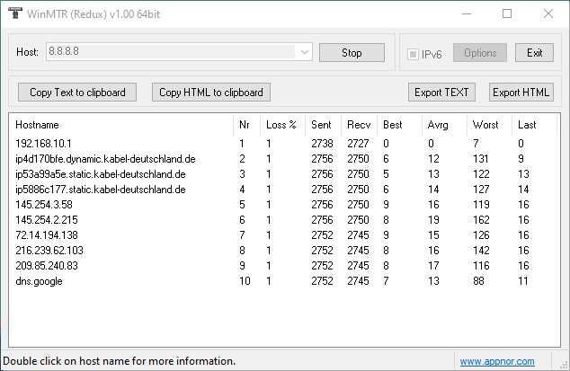

Ich habe sehr oft massive Aussetzer, die dazu führen, dass Seiten nicht laden und VPN sowie RDP Verbindungen abbrechen. Zudem erhalte ich in diverse aktuellen Online Spielen oft die Meldung, dass es zu Latenzschwankungen und Packetloss kommt. Es macht keinen Unterschied, ob die Geräte direkt per Kabel oder WLAN verbunden sind. Mit MTR unter Linux oder mit WinMTR unter Windows kann ich zu jeder Zeit Packetloss feststellen. Die Fritz!Box schreibt zudem in ihrer Kabel Informations-Übersicht, dass es auf Kanal 1 und 2 im Bereich DOCSIS 3.0 sehr viele korrigierbare und nicht korrigierbare Fehler auftreten.
Der Screenshot wurde eine Stunde nach dem Neustart der FritzBox aufgenommen. Ich nehme an, dass diese Werte keinesfalls normal sind. Eine vollständige Auflistung aller Werte häng ich als separate Screenshots an.

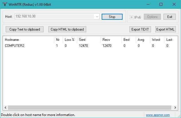

Packetloss zwischen den Geräten hinter der FrizBox gemessen. (keiner vorhanden)

MTR / Packetloss Test zwischen Hauptrechner und Zweitrechner im Netzwerk.
Beide angebunden via Kabel. Testzeitraum mehrere Stunden.
MTR / Packetloss Test zum Google DNS

eine Fehlerrate kann ich hier überhaupt nicht sehen. Auch sonst sind alle Werte stabil und das zu jeder Tageszeit. Einzig gestern gegen 11:00 Uhr gab es einen kurzen Einbruch. Zu Deiner angegebenen Zeit war aber schon längst wieder alles in Ordnung. Ich würde es ja auf das Modem schieben, aber mit Deiner eigenen Box sieht es ja genauso aus. Fehlerraten gibt es wieder auf den Up- noch auf den Downstreams. Kannst Du uns die Verbindungsprobleme irgendwie grafisch übermitteln? Würde ein Pingplotter das aufzeigen?
