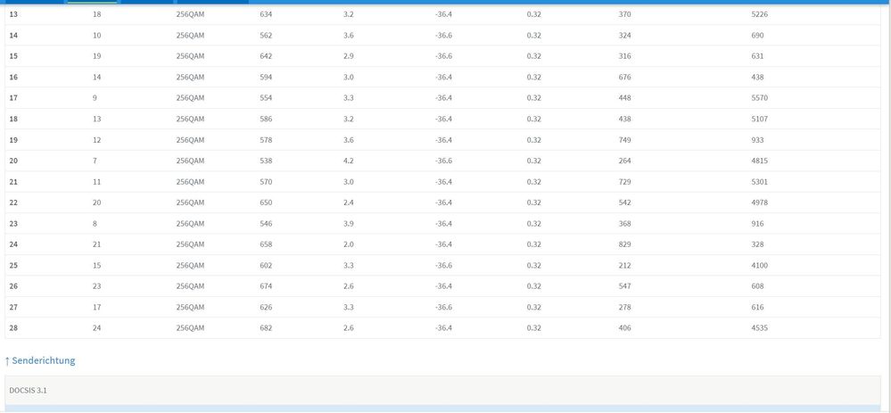

Im Anhang mal die Bilder der Anlage und die Werte der Fritzbox.
Vielen Dank und LG
Michael
PS: Die Fritzbox ist seit 52 Stunden 15 Minuten im Betrieb, sind da die Fehler nicht etwas hoch?
Fritzbox Bild 1
Fritzbox Bild 2
Fritzbox Bild 3

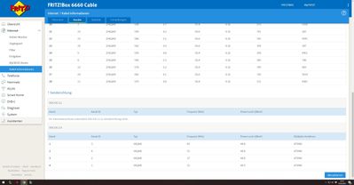

vorhin habe ich wieder eine Ausgeprägte Störung gehabt.
Dabei ist dann auch DOCSIS 3.1 in Senderichtung ausgestiegen. Bei der Fritzbox wurde mir angezeigt, dass mein Anschluss nicht mit DOCSIS 3.1 kompatibel sei. Jetzt funktioniert wieder alles und auch DOCSIS 3.1 in Senderichtung ist wieder verfügbar.

Soweit ich das beurteilen kann, sind die Werte, welche die FritzBox anzeigt alle okay. Bisauf bei den korrigierbaren und nicht korrigierbaren Fehlern, hier weiß ich nichtm wie viele da in einem gewissen Zeitraum auftreten dürfen.
Leider habe ich kein Screenshot mit dem nicht verfügbaren DOCSIS 3.1, werde dies aber nachholen.

danke für die Antwort, also Pegelschwankungen an sich habe ich nicht. Die Werte sind während der Störung die selben. Das einzige, was mir aufgefallen ist, ist dass DOCSIS 3.1 I. sendereichtung halt ausgestiegen ist.

Jedes mal wenn ich diese Probleme habe, ist bei mir DOCSIS 3.1 in Senderichtung ausgefallen.
Bzw. in der Kanalübersicht der Fritzbox steht, dass DOCSIS 3.1 von meinem Anschluss nicht unterstützt würde.
Wenn ich den Router neu starte, sind die Probleme weg und DOCSIS 3.1 in Senderichtung ist wieder verfügbar.
