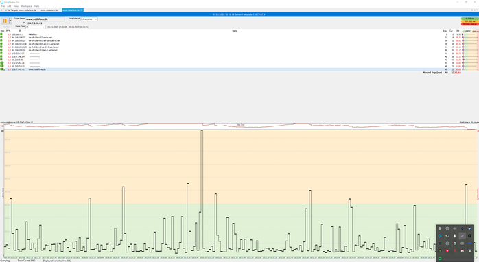

Hallo, ich bräuchte unbedingt mal Hilfe von euch.
Ich habe jetzt seit mehreren Wochen das Problem das ich immer wieder hohe Latenzprobleme habe bzw der Jitter im Upload komplett eskaliert, die das Online spielen unmöglich macht. Vielleicht kann jemand helfen.

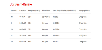

Poste mal ein Screenshot deiner Signalwerte - DOCSIS Status des Routers. Bitte dazu kein Smartphone verwenden.
Gruß Kurt
machhinne
Kurtler
Die Signalpegel sind so weit in Ordnung.
Da es hier im Forum keinen Support mehr gibt, kannst du es nur über die folgenden Kontaktwege probieren, dass sich jemand von VF deine Leitung näher anschaut.

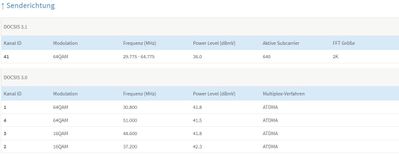

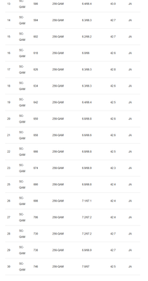

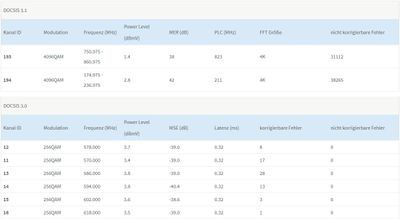

Hallo Kurt, darf ich dich bitten dir meine Werte auch einmal anzuschauen? Ich habe so ziemlich das gleiche Problem und schon mehrmals bei Vodafone eine Anfrage gestellt. Router wurde vor ein paar Monaten ausgetauscht, Problem damit aber nie behoben.
Kurtler
Zwei US-Kanäle laufen nur auf 16QAM, was auf einen Rückwegstörer hinweisen könnte. Beobachte das mal, ob auch die andern zwei auch herunter modulieren. Oder die vielleicht noch weiter heruntergehen auf 8 oder 4 QAM.
