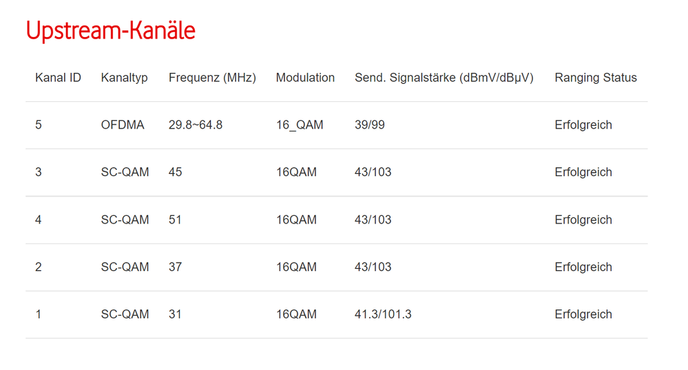

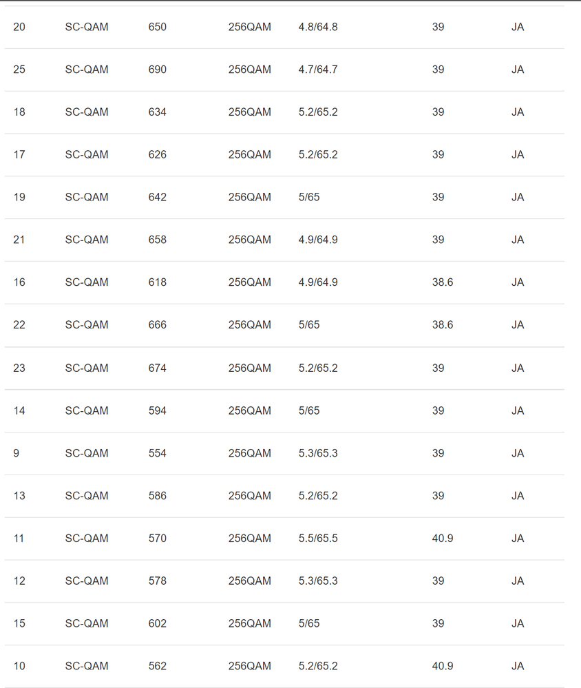

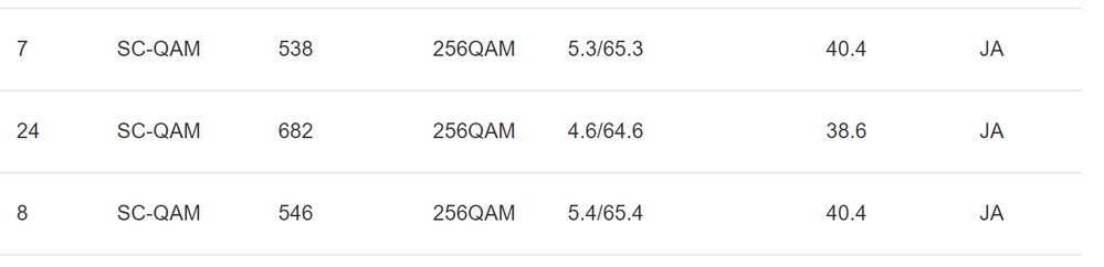

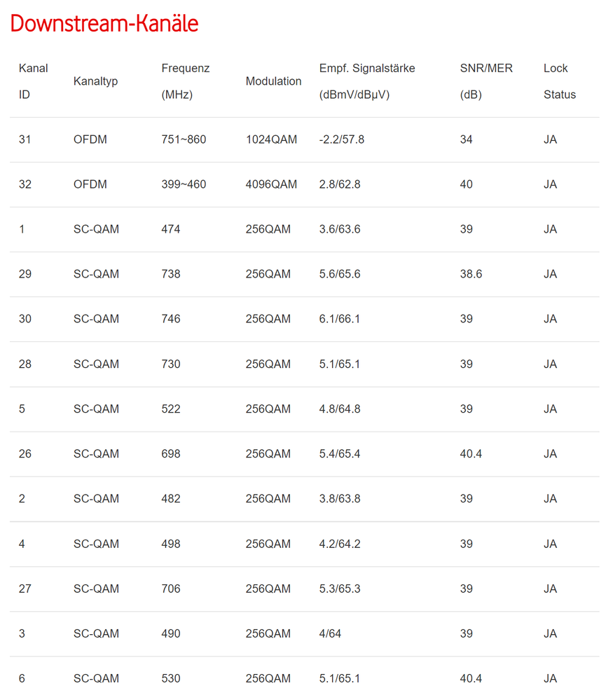

Downstreamkanäle 1.pngDownstreamkanäle 2.pngDownstreamkanäle 3.pngUpstreamkanäle.png

Und zwar habe ich seit Neujahr mäßige und seit 3-4 Wochen akute High Ping Probleme die insbesondere meine Home Office Tätigkeit (Videokonferenzen, die abbrechen oder alles hakt/verzerrt wird) und das abendliche Gaming erschweren (Highping mit Rubberbanding, teilweise Packet Loss Warnungen). Der Packet Loss zeigt sich aktuell nicht im Ping Plotter. Die Messung wurde im LAN über meine Notebook durchgeführt. Als noch alles reibungslos lief war mein Ping stets um die 30 ms. Heute ist ein fünffaches trauriger Alltag und macht in Job und Freizeit das Leben schwer. Die Downloadgeschwindigkeit sind i.d.R. akzeptabel bis gut.
