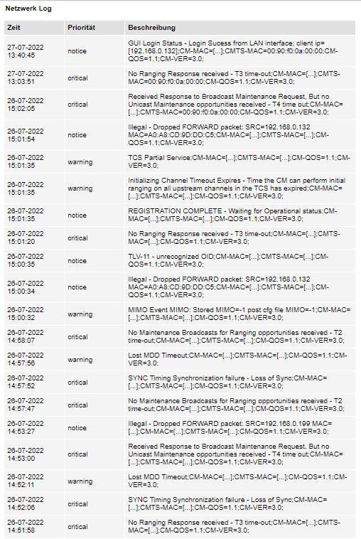

seite heute gegen 14 Uhr bricht ständig meine Verbindung zur Vodafone-Gegenstelle ab. Ich habe also weder Telefon noch Internetverbindung. Netzwerklog des Routers siehe Anhang. Hat jemand eine Idee?

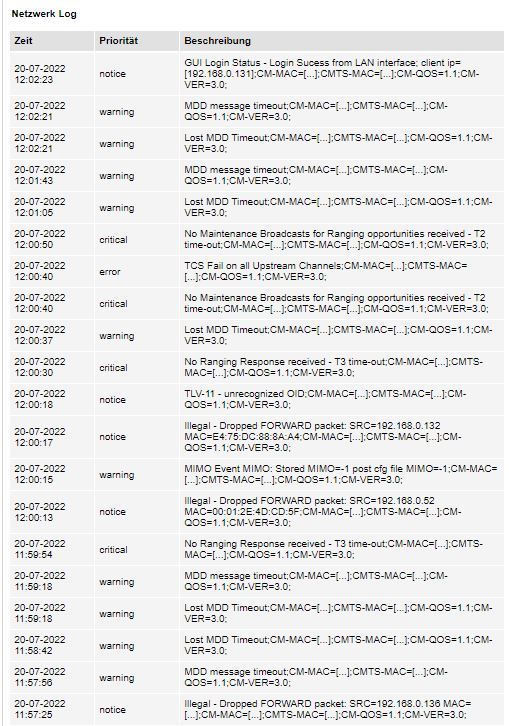

Nach einem Router-Neustart scheint es sich beruhigt zu haben - bis auf 'No ranging response received' kann ich seit 17:16 Uhr nichts schlimmes mehr im Log finden:
Ich werde das weiter beobachten. Während der Störungsbehebung habe ich übrigens direkt noch einen Routertausch veranlasst 🙂
So, seit 14 Uhr wieder keine Verbindung bzw. mehrfach unterbrochene Verbindung. Ist die Infrastruktur evtl. nicht hitzebeständig genug?

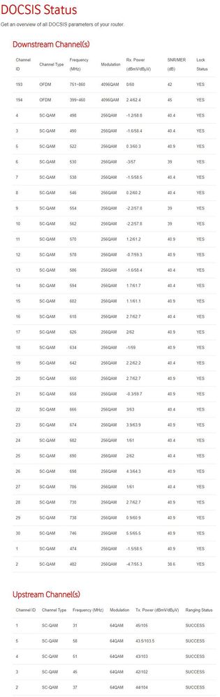

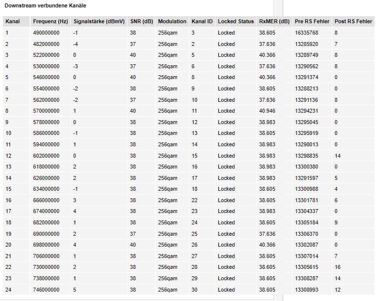

der neue Router ist installiert. Hier mal die DOCSIS-Werte

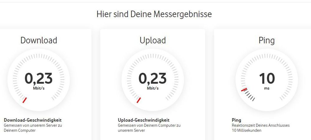

Die Geschwindigkeit gemessen über Ethernet-Anschluss lässt (Stand 22.07, 21:07 Uhr) noch etwas zu wünschen übrig 🙂
Die Sereinnummer des Routers bekommst du gleich per PN. Danke für die angebotene Unterstützung 🙂

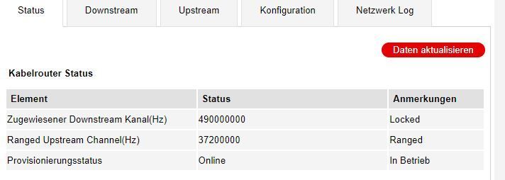

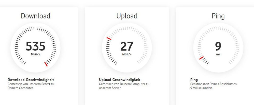

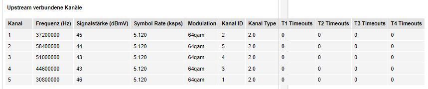

hier mal zum Vergleich die Werte (Stand 29.07.22, 06:40 Uhr), wenn ich die gute, alte Connect Box CH7465VF angeschlossen habe:
