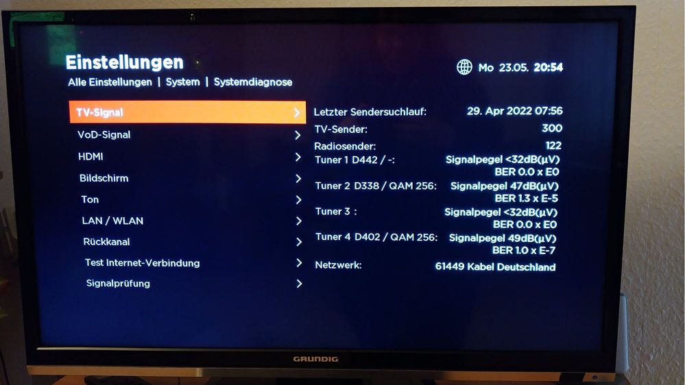

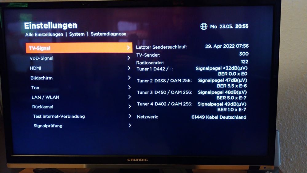

Ich hoffe ich habe das Richtige gefunden. Der SWR RP HD wurde nach 2-3 Sekunden mit Hinweis 2 angezeigt, bei ZDF HD ging es diesmal wobei ich auch nur ca. 2 Minuten reingeschaut habe.
SWR RP HD
ZDF HD

@FeuDragoUnicorn: Das erste Bild von SWR RP HD? Das zweite von ZDF HD?
Bei beiden Sendern Tuner 3, bei den Angaben im ersten Bild für den SWR RP HD da wundert es mich nicht wenn das der Hinweis 2 kam.
Ob da ein Werkszustand übers Menü hilft (ohne löschen der Aufnahmen), wo dann alle Einstellungen neu gemacht werden müssen hilft das weiß ich nicht, aber versuchen würde ich das.
Laut dem was der Sagemcom da anzeigt ist der Signalpegel zu niedrig, es sollten mindestens 55dB(µV) sein, sollte das mit dem Werkszustand nicht funkionieren bliebe noch der Front-Panel-Reset der auch die Aufnahmen ungefragt löscht. Hilft das auch nicht, dann muß da wohl ein Techniker ran.
Kannst mit deinem TV testen ob die ÖR HD Sender problemfrei zu empfangen sind? Das wäre noch ne Vergleichsmöglichkeit.

Ja 1. Bild SWR und 2. Bild ZDF
