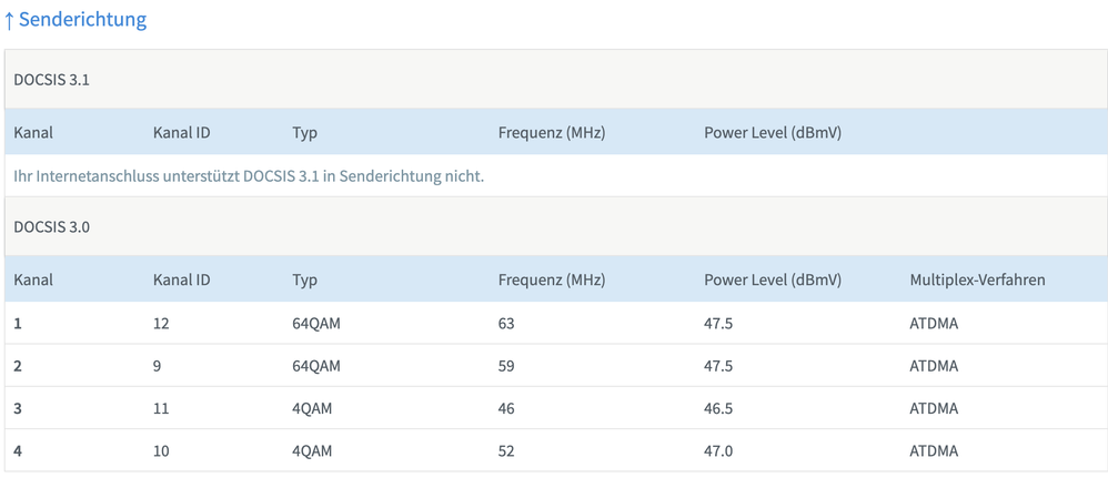

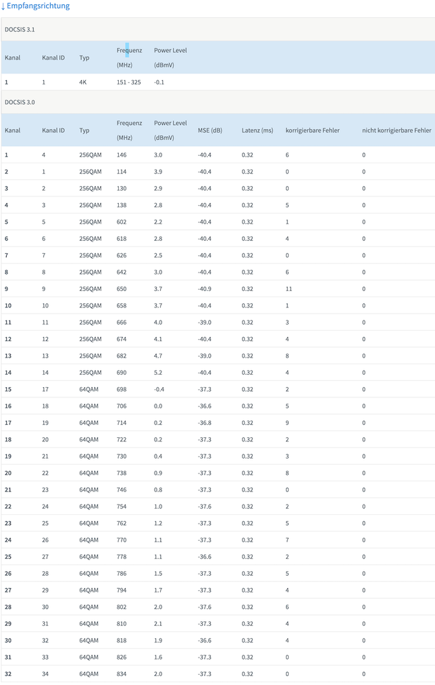

  • Screenshots
    SenderichtungSenderichtung
    EmpfangsrichtungEmpfangsrichtungEdit: @mschick84 Bild 1 entfernt da Mac-Adresse sichtbar, bitte keine persönlichen Daten öffentlich posten. Gruss Methusalem1

Wir schauen uns Deinen Anschluss und die Abbrüche gern an. Die Modulation im Upstream ist auffällig. Schickst Du uns bitte dazu die Kundennummer, Name inkl. Anschrift und das Geburtsdatum des Vertragsinhabers per Privatnachricht.

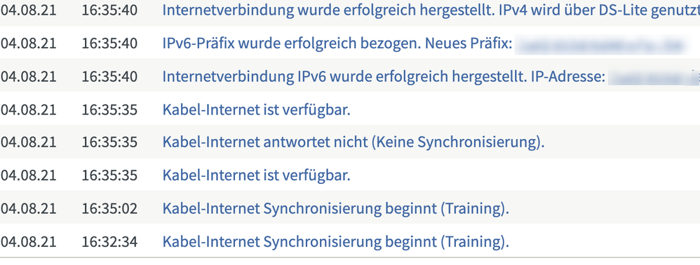

gelegentlich blinkt auch die Power-LED der Fritzbox. In den Logs finden sich dann folgende Einträge:
Die beschriebene Problematik tritt davon unabhängig aber deutlich öfter auf.
Die WLAN Verbindung selbst unterbricht nicht.
Der Browser bspw. meldet, man seie nicht mit dem Internet verbunden. Streams via IP-TV brechen trotz Puffer ab etc. Fritzbox lässt sich aber noch im lokalen Netz ansprechen.

das war der letzte Reboot gegen 17 Uhr offensichtlich. Wenn Du feststellst, dass die Verbindung unterbricht, ist dies dann bei allen Geräten gleichzeitig im Netzwerk. Gibt es noch andere Einträge im Log? Vielleicht hat die Fritz!Box selbst hier ein Problem.
