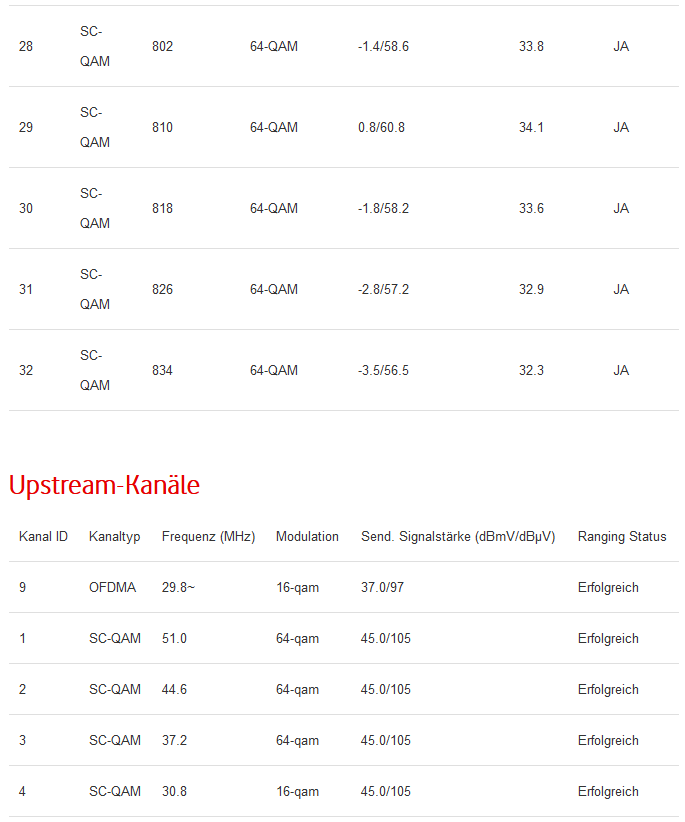

Hallo zusammen,
ich habe seit etwa Anfang Dezember Probleme mit meinem Internetanschluss.
Das erste Problem ist dass es mehrfach am Tag zu Verbindungsabbrüchen kommt und erst nach 3-5 Minuten wieder eine Verbindung aufgebaut werden kann, was besonders im Home Office nervt.

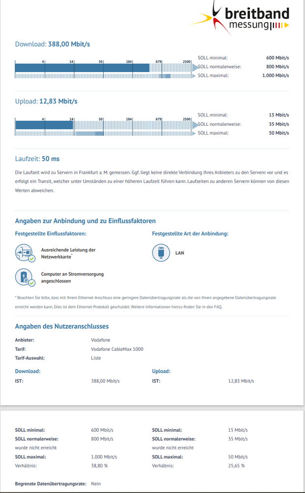

Das zweite Problem ist eine zu langsame Internetverbindung im Download sowie Upload. Ich habe mit Hilfe der Breitbandmessungsapp der Bundesnetzagentur ein Messprotokoll erstellt und in keinem der geforderten Punkte wird die Leistung erreicht. Die 90% Leistung wird quasi nie erreicht und die normalerweise zur Verfügung stehende Leistung nur in etwa 50% der Fälle.
Das Protokoll wurde per Brief an Vodafone geschickt und als Antwort bekam ich dass ich mich entweder beim Kundenservice oder hier im Forum melden solle wegen meines Problems. Die Probleme mit den Verbindungsabbrüchen waren auch für eine kurze Zeit von 1-2 Wochen weg. Also etwa 2 Wochen nach dem Abschicken des Einschreibens waren sie weg, sind aber nun seit kurzem wieder da.
Ich hoffe man kann mir hier weiterhelfen.
In der Antwort von Vodafone war das Zeichen KRN/T61
angegeben.

    • Heutige Messung

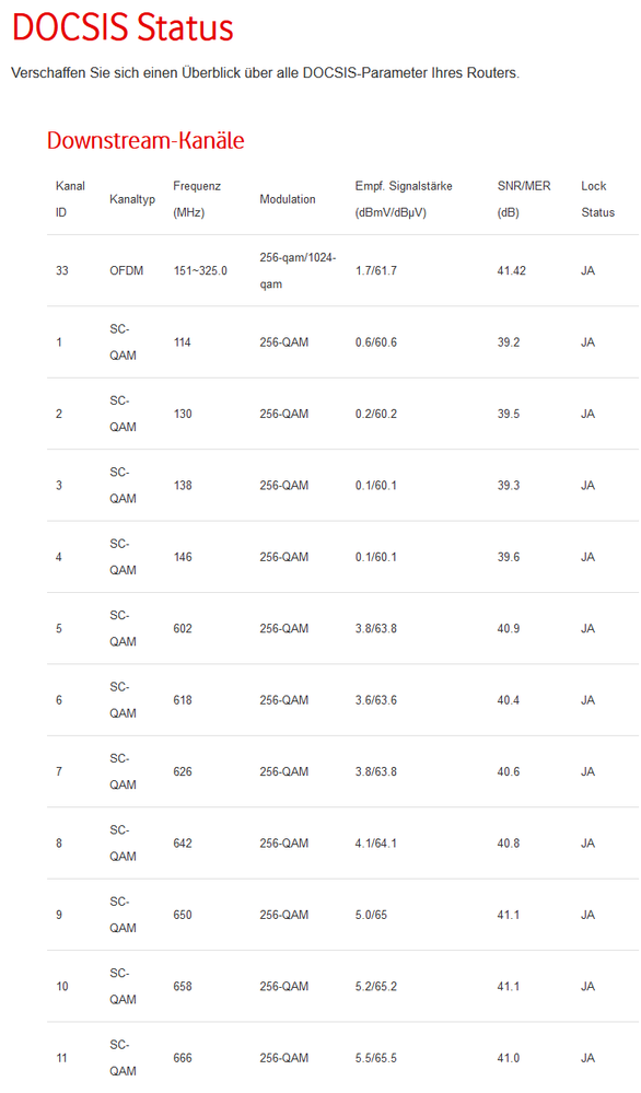

Wallace
Hey,
ich hab mal den OFDMA deaktiviert. Läuft´s jetzt besser?
VG Wallace

Wichtig: Den kompletten Docsispegel Down- und Upstream posten.

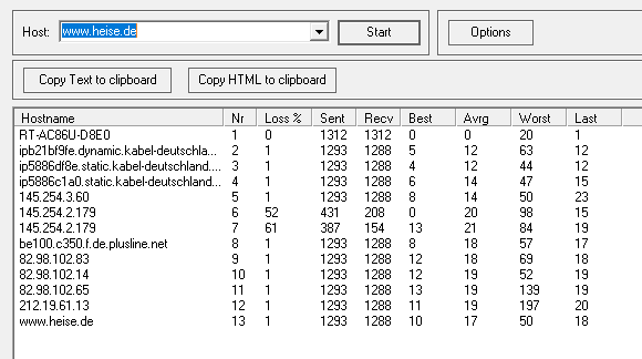

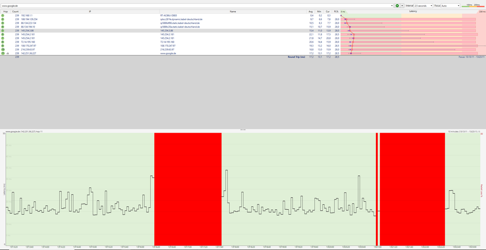

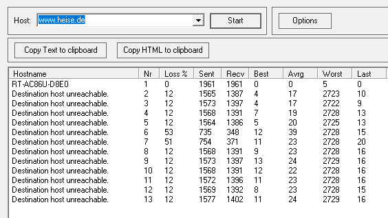

Habe heute nochmal mit Pingplotter und Winmtr ein paar mal Tests durchgeführt. Mit dem Pingplotter jeweils 10minuten und zu www.google.de bzw der letzte Pingplotte Test zu www.heise.de. Mit Winmtr 30minuten zu www.heise.de. Das sind die Ergebnisse.

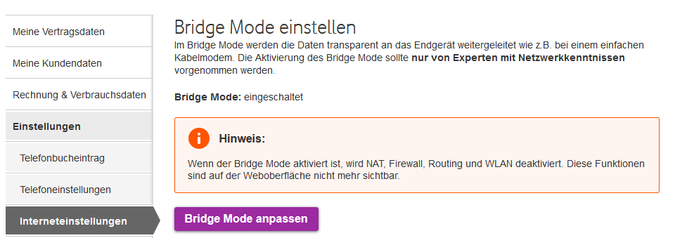

Bridge Mode aktiv?
"Falls du einen nachgelagerten Router in Betrieb hast, muß dein VF Router den Bridge Mode aktiviert haben. Falls nicht, schließe deinen PC an deinem VF Router an. Stichwort Doppel-NAT"
Scheint so das dies nicht der Fall ist. Hop2 - VF Gateway - lässt sich nicht pingen.
Doch der Bridge Mode ist aktiviert. Im Vodafone Router sind in der Weboberfläche auch nur noch wenige Einstellungen möglich.
Mhmm, dann stimmt was nicht mit deinem Router.
Ich bin auch im Bridge Mode, die Pings gehen durch. Gibt es eine Firewall Regel ICMP im Asus Router?
Im Asus Router gibt es einige Einstellungen, wie IDS, und Gaming settings. Stelle diese auf aus, oder schalte den Bridge Mode wieder ein und verbinde deinen Router an der VF Station.

Hallo Kieferer,
dumme Frage aber woran machst du es fest, dass die Pings nicht durchgehen? Wegen dem Screenshot von Winmtr? Weiß nicht wieso aber mir wurden die ersten 5minuten des Tests alles Hostnamen angezeigt bis zur ersten größeren Unterbrechung danach wurden alle als "Destination host unreachable" angezeigt obwohl sich die Received Packages erhöht haben.
IDS und Gaming Settings sind bei mir ausgeschaltet. Habe gerade nochmal etwa 20minuten mit Winmtr laufen lassen ohne Einstellungen zu ändern im Asus Router.
Im ersten Post, Destination Host unreachable aber Werte von Ping. Komisch.
Es gibt mini PL's - 5 Drops - von der VF GW die auch am Ziel sichtbar sind.
Für 20 Minuten fast ok. VF mußt schauen ob es was am OFDMA zu optimieren gibt.
Die Ursache für PL's sind im Upload zu suchen.

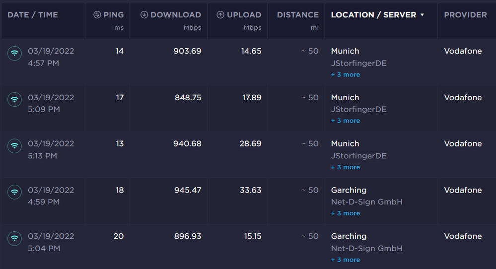

Ja DNS Settings sind Default von VF. Ergebnisse vom Speedtest für Multiuser sind folgende:
Haptsächlich der Upload ist ein Problem. Singleuser Speedtest schaue ich auch nochmal.
Weil dein Upload Speed Ergebnisse im multimode schon desaströs sind, ist im singlemode keine Verbesserungen zu erwarten. Ist mehr für die goldene🍍und zur Dokumentation.
Entweder VF fixed den OFDMA oder dreht ihn ab.
Ist dein PL/Speed von der Tageszeit abhängig?
