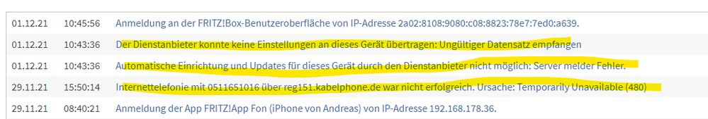

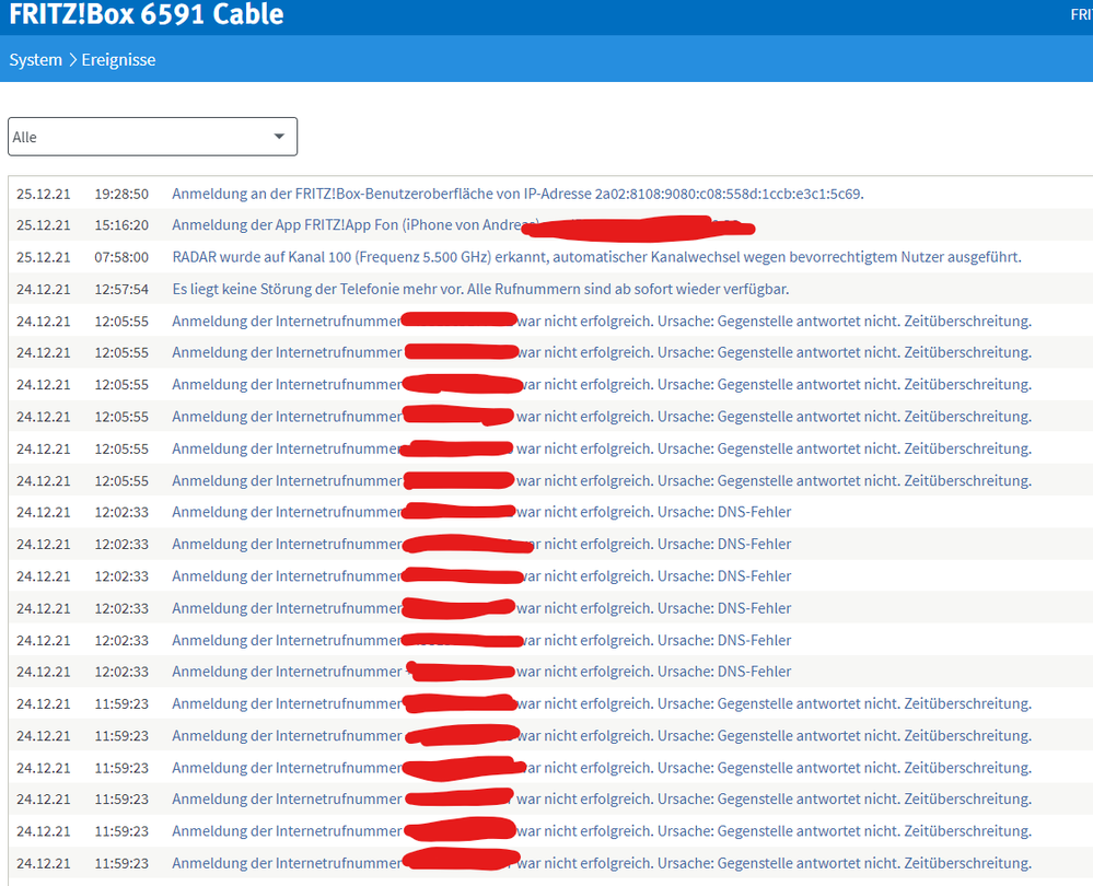

Es mag ein Zufall sein, aber "gefühlt" seit dem neuen Vertragsabschluss im November habe ich sehr häufige Ausfälle im Internet, Telefon und Störungen im TV Bereich. Im Rahmen der Kundenrückgewinnung bin ich Vertragskunde geblieben, allerdings mit Upgrade von 50 Mbit auf 250 Mbit.
In Team Websession wird häufiger "schlechte Internetverbindung" angezeigt, dann hängt das Bild oder der Ton ist nicht zuverstehen, bis die Verbindung ganz abbricht. Teilweise sind im Router-Protokoll genau zu dieser Zeit Fehler protokolliert und/oder der Vodafone Speedtest ist sehr schlecht. Nach einem Router Neustart geht es zeitweise. Verbindung ausschließlich über Netzwerk-Kabel.
Vorweg entschuldige ich mich für die vielen Screenshots. Es sind nicht alle Ausfälle, die aufgetreten sind, aber ich will zumindest dokumentieren, dass häufig Probleme aufgetreten sind und der Zustand so nicht zumutbar ist. Ich bin sehr dankbar, wenn ein Moderator dies prüfen und helfen kann. Vielen Dank vorab!!!
Hier ein paar Screenshots zu den Internet/Telefon Problemen:

Probleme Internet und Teams Meeting, auch Telefonausfall. Um 16:26 Router Neustart. Danach ging wieder alles. Telefonie wieder erreichbar.
22.12.2021
Teams Störung 9:13 Uhr, Sitzung beendet, siehe Protokoll 9:13 Uhr.
Später musste Router neugestartet werden, danach war wieder alles OK.
Telefonstörungen: 23.12.2021, 24.12.2021, 28.12.2021
