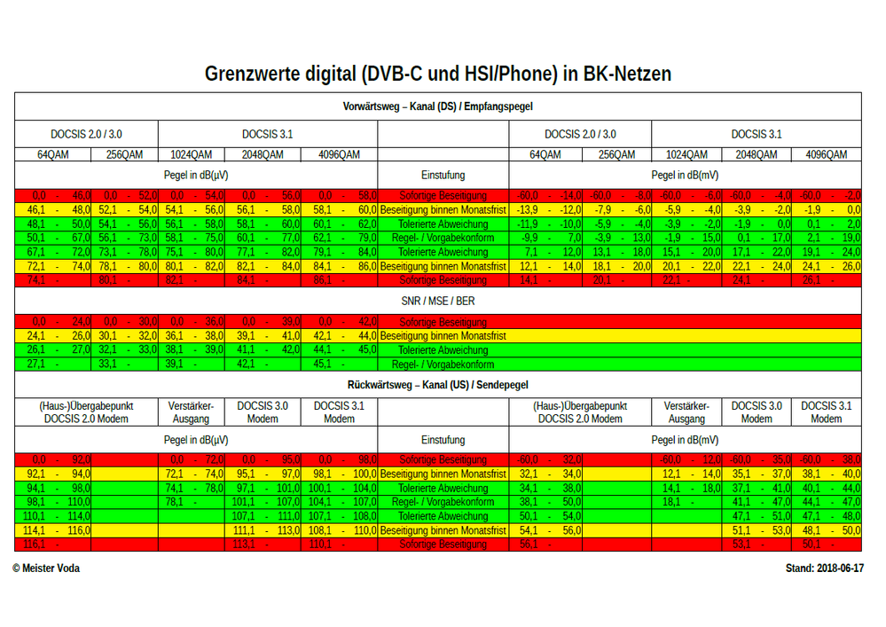

  • Meine initial geposteten Verbindungsparameter (SNR, ...) waren bei DOCSIS 3.1 nicht so gut - nachdem ein Techniker im Haus war und den Verstärker justiert hat waren die Werte in den Limits (siehe Anlage), die Abbrüche waren aber noch immer vorhanden.

  • Vergleich mal deine Werte mit denen in der angehängten Tabelle.
