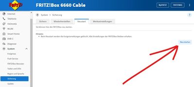

Wenn du alle diese Ereignisse in deiner Liste sehen kannst, dann wurde die Fritzbox seit der ersten Eintragung nicht mehr neu gestartet. Also neu starten und beobachten würde ich mal probieren.
Das machste elegant hier ...
... oder rabiat mit Stecker ziehen.
