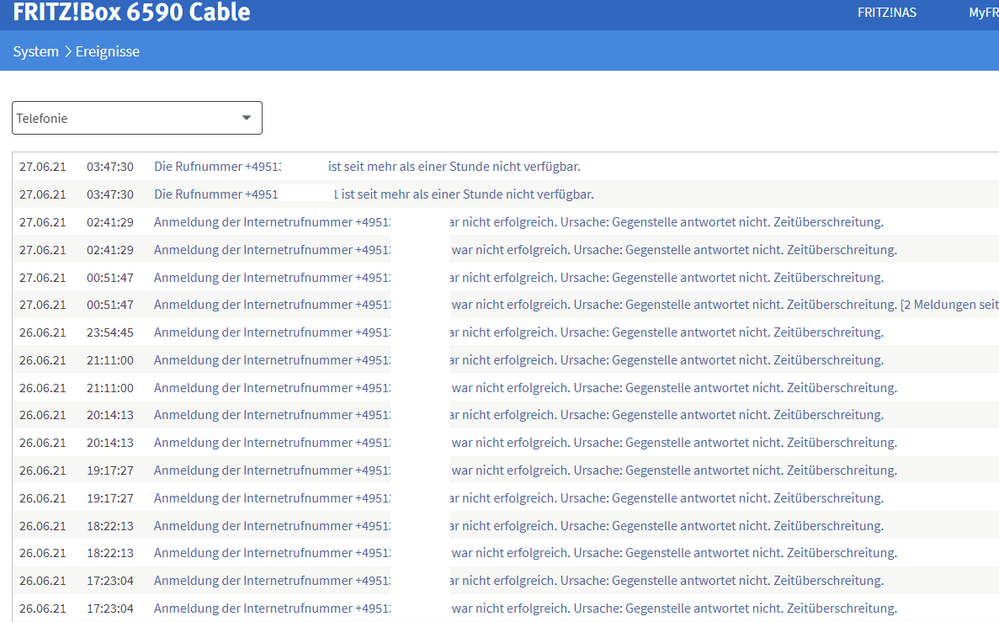

Hallo Community,

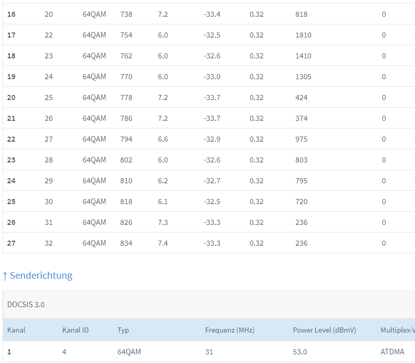

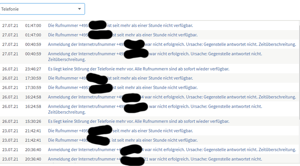

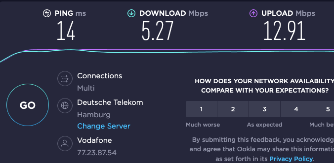

seit längerer Zeit fällt bei uns immer wieder das Telefon für Stunden aus, manchmal fast jeden Tag. Auch das Internet ist dann oft langsam und es zeigen sich zB. in Onlinespielen Paketverluste von 10%. Beheben lässt sich dies leider immer nur kurzfristig durch einen Routerneustart und tritt dann bald wieder auf.

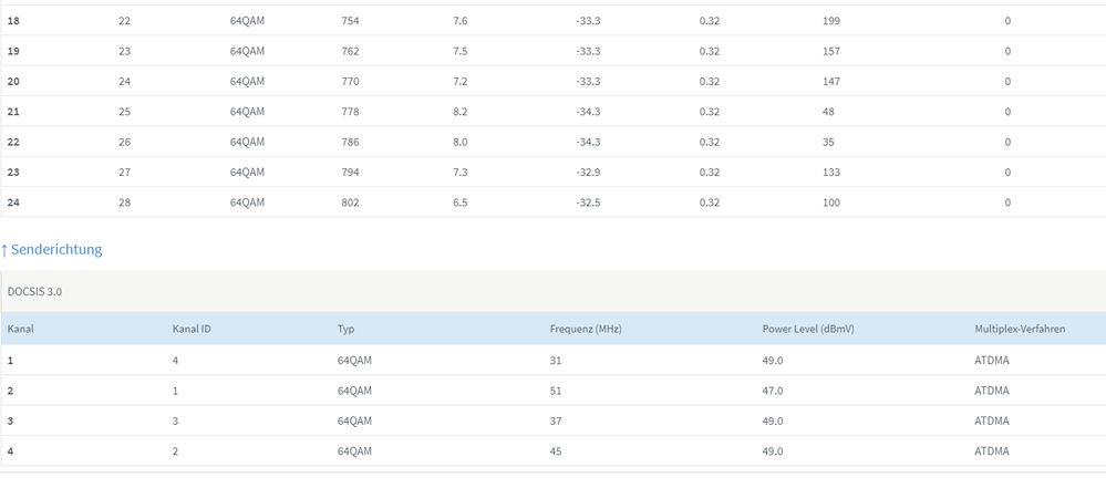

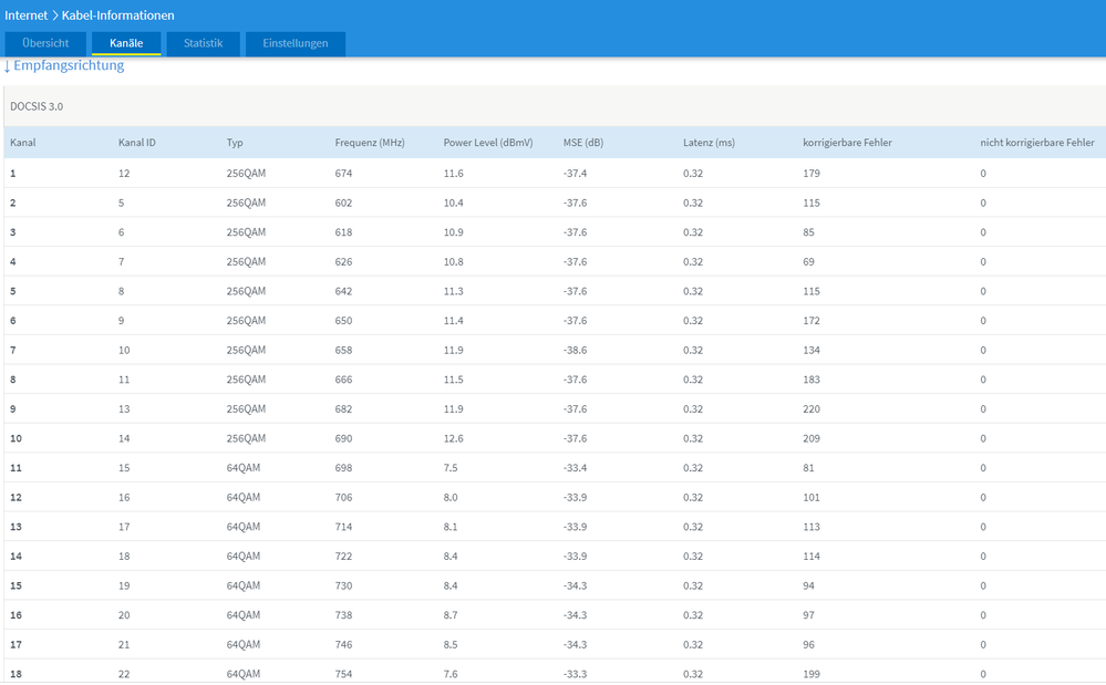

Zuletzt war ein Techniker vor über 2 Jahren hier und hat dan Anschluss neu eingemessen, dann ging es auch ziemlich lange gut. Eventuell muss da nochmal nachjustiert werden, machmal ist zB. nur ein Uploadkanal da. Ob die Pegelwerte ansonsten in Ordnung sind, kann ich nicht beurteilen.

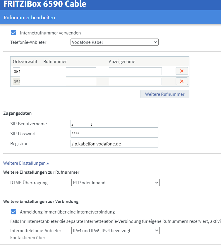

Nach meinen recherchen waren manchmal auch falsche Einstellungen das Problem, Screenshots folgen weiter unten. Das SIP-Passwort enthält keine Sonderzeichen, was machmal bei anderen das Problem war.

Manche der Screenshots sind von vor einem Monat, andere von heute, als vergleich:
Pegelwerte 27.6.Pegelwerte 27.6.Pegelwerte 27.7.Pegelwerte 27.7.Pegelwerte 27.7.Pegelwerte 27.7.Einstellungen IPv6Einstellungen IPv6Einstellungen TelefonEinstellungen TelefonTelefon-Ereignisse FritzBox 27.6.Telefon-Ereignisse FritzBox 27.6.Telefon-Ereignisse FritzBox 27.7.Telefon-Ereignisse FritzBox 27.7.Störung TelefonStörung TelefonPegelwerte 27.6.Pegelwerte 27.6.Speedtest 27.7. 11 Uhr (über Ethernet an der FritzBox)Speedtest 27.7. 11 Uhr (über Ethernet an der FritzBox)

Moni_GK
Hallo esvrs,
vielen Dank fürs Anschließen. Die Leitung hab ich mir direkt angeschaut. Die Werte sind völlig verpegelt.
Das sollte sich mal ein Techniker vor Ort anschauen. Wäre das in Ordnung und kommt der Kollege mit Dir an die Hausanlage? Die Ursache scheint in unserem Zuständigkeitsbereich zu liegen. In dem Fall ist der Einsatz für Dich auch kostenfrei. Nur der Techniker zum vereinbarten Termin niemanden antrifft und keinen Zugang erhält, berechnen wir den Einsatz mit 99,50 €.
