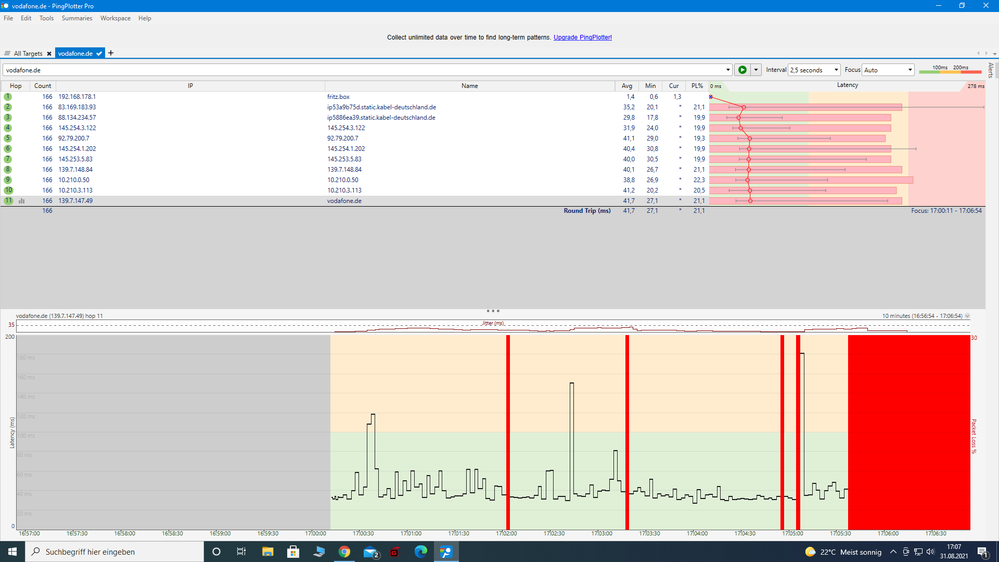

Guten Abend ich habe seit dem 23.08.2021 immer wieder Probleme mit Paketverlusten
RicoPark

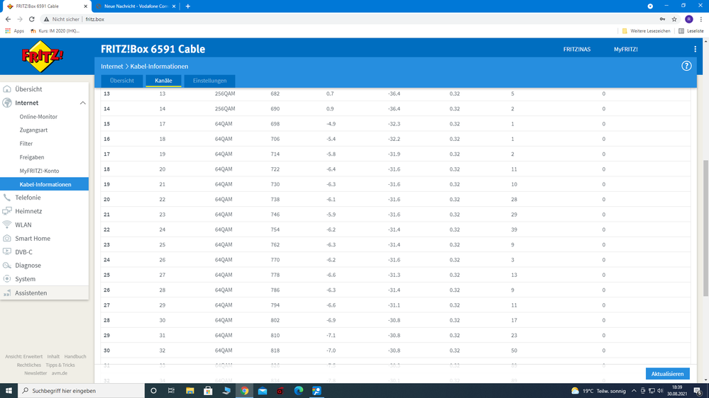

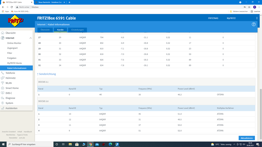

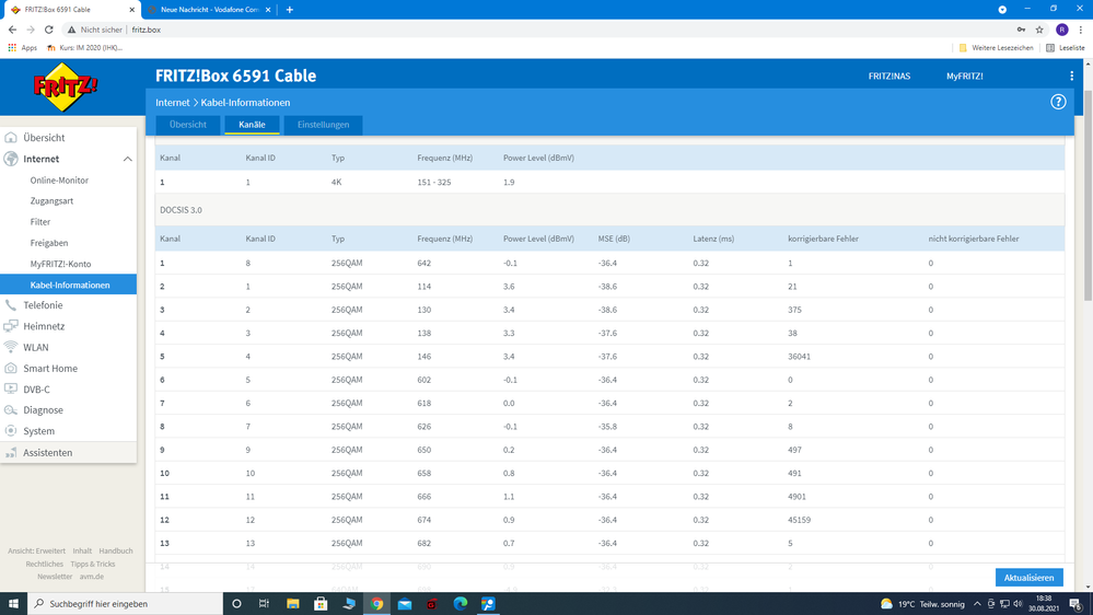

Wie davor schon gesagt besteht aktuell ein Paketverlustproblem bei meinem Internetanschluss. Das Problem haben zudem meine Nachbarn auch. Vieleicht kann mir hier geholfen werden im Service wurde mir ein neues Kabel zugesendet wo von das Problem aber nicht behoben wird. Anbei noch die Kanalwerte der Fritzbox und die Ergebnisse von Ping Plotter. MFG. Rico ParkFritz3.pngFritz2.pngFrittz.pngPing.jpg

Hallo Rico,
wie hast Du den Peketverlust festgestellt? Gab es Aussetzer?
Kannst Du beim PingPlotter den Intervall bitte auf 2,5 Sekunden setzen? Bei einer Sekunde gibt's oft keine Antwort vom Server. Smiley (fröhlich) Und bitte mal eine Seite testen.

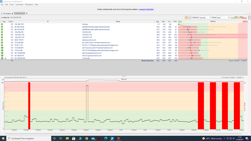

RicoPark
Guten Abend Jens festgestet habe ich das im online spiel wo mir latenzprobleme angezeigt wurden und ich regelmäßig von server geflogen bin anbei die neue Messung.pingp.png

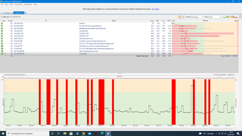

RicoPark

Hallo Rico,
danke Dir dafür. Schickst Du mir noch Deine Kundendaten (Name, Geburtsdatum, Adresse und Kundennummer) per PN zu?
Ich möchte mir gern noch ein paar weitere Werte vom Anschluss ansehen.

Hey,
kannst Du bitte einen Rechner direkt per LAN Kabel an unsere FRITZ!Box anschließen und dann erneut testen? Die Leitung ist aktuell sauber.
VG Wallace
Leider besteht das Problem weiterhin
