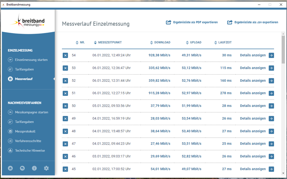

Update:
Heute läuft es Vergleichsweise mal wieder ganz gut.
Aber vielleicht kann ja trotzdem nochmal jemand drüber schauen. Screenshot (5).png

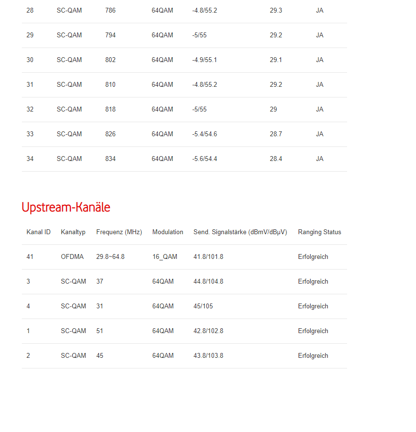

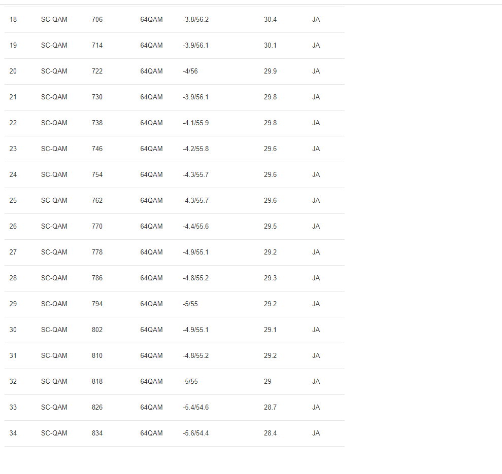

Kannst Du bitte einen Screenshot von den Signalwerten vom Router machen?
VG Wallace
Hi @Wallace,
Vielen Dank für deine Antwort.
Hier wie gefordert die Screenshots:Screenshot (13).pngScreenshot (14).pngScreenshot (15).png
