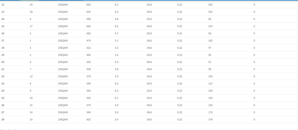

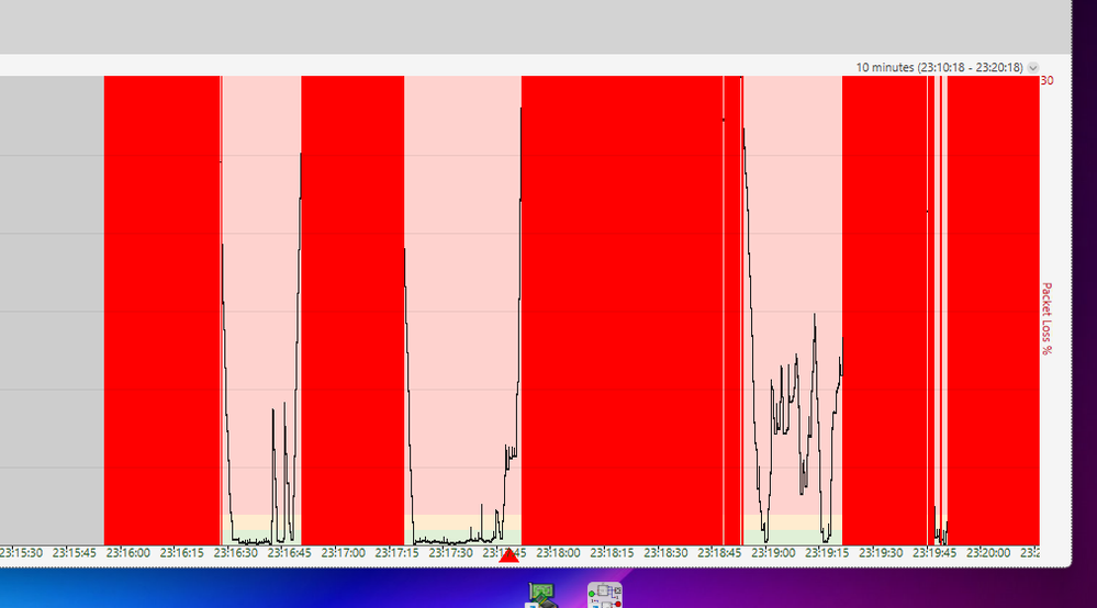

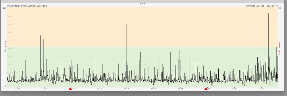

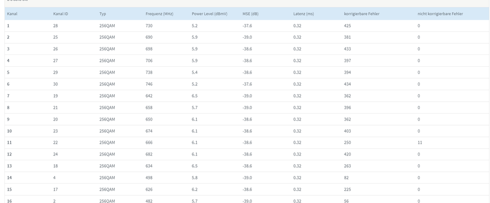

Folgendes Problem : Alle 10 Sekundern (grob) habe ich einen riesigen Ping-spike (zwischen 120ms und 1500ms). Download speed und upload speed sind gut wie immer. Der Ping an sich ist auch stabil bis auf die riesigen spikes. Der Router wurde schon neugestartet, zurückgesetzt und alle geräte abgeschaltet. Die Messungeng wurden direkt am router mit Lankabel vorgenommen. Vor einiger Zeit (3 monate?) hatte ich Probleme mit hohem Packet verlust und wiederholt vielen unkorrigier baren fehlern in den DOCSIS interface der fritzbox (6591). (Habe den 1000er Vertrag.)  Auch jetzt hat ein kanal 11 unkorrigierbare fehler, da diese sich aber nicht erhöhen denke ich der Fehler ist ein anderer. Der Pingplotter test ist auf 0.5 sekunden gestellt, da es sonst schwer ist die spikes zu erfassen. Sie sind allerdings sehr stark bemerkbar in Spielen und auch anderen Anwendungen.

Soeben habe ich mir Deine Werte genauer angeschaut. Da einige am Rand des Toleranzbereichs liegen, habe ich ein Ticket aufgenommen. Dieses geht zur Analyse an unsere interne Technik. Über Fernwartung versuchen meine Kolleg:innen Deine Störung einzugrenzen und zu beheben. Sollte das nicht gelingen, meldet sich ein:e Techniker:in, um einen Vor-Ort-Termin abzusprechen.

Also ein Techniker hat angerufen und meinte, er könnte keine Störung and Vodafones Ende feststellen. Zudem hat er mir geraten, diverse Tips im Internet auszuprobieren. Lange Rede kurzer Sinn - das Problem ist mittlerweile sogar schlimmer geworden. Vielleicht liegt es doch an dem Router. Der Bufferbloat ist recht hoch. Allerdings war das bei vorherigen Routern nicht das Problem.

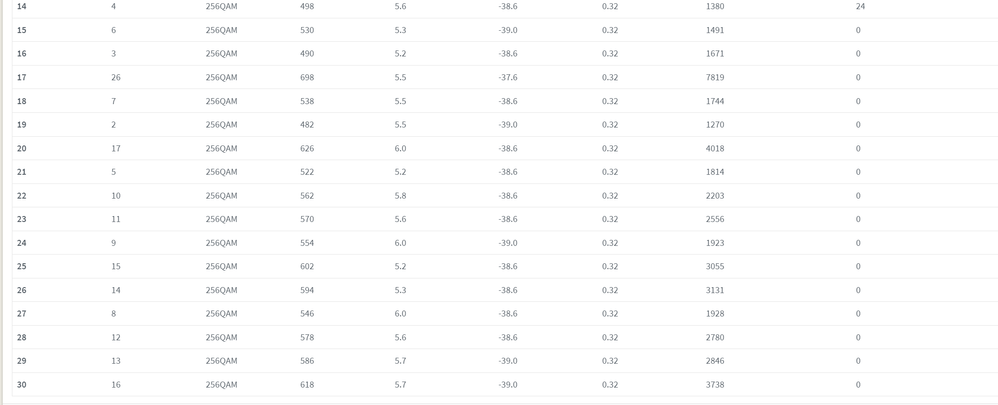

Update 2 : Die Nicht korrigierbaren Fehler sind zurück :party: Die kamen NICHT nach einem Neustart sondern sind heute einfach so aufgetaucht. (ca 30h nach dem letzten neustart.)

Ich gehe davon aus, dass die Fehler mit zu den Aussetzern und dem momentanen Geschwindigkeits verlust dazuzählen, da die Lags schlimmer geworden sind seit die Fehler wieder aufgetreten sind. Vermutlich ist die Fritzbox kaputt. Abgesehen von den Abbrüchen ist die Geschwindigkeit aber normal - bis auf die Abbrüche halt wo die Geschwindigkeit praktisch 0 ist (für den Bruchteil einer sekunde).
