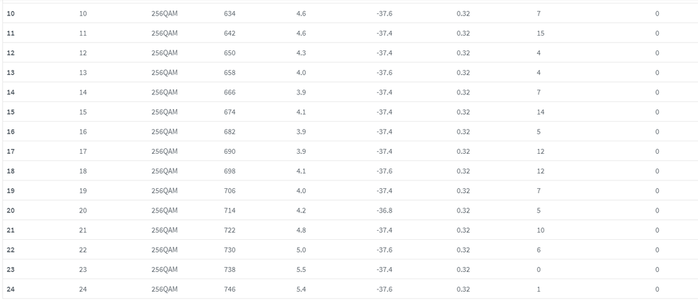

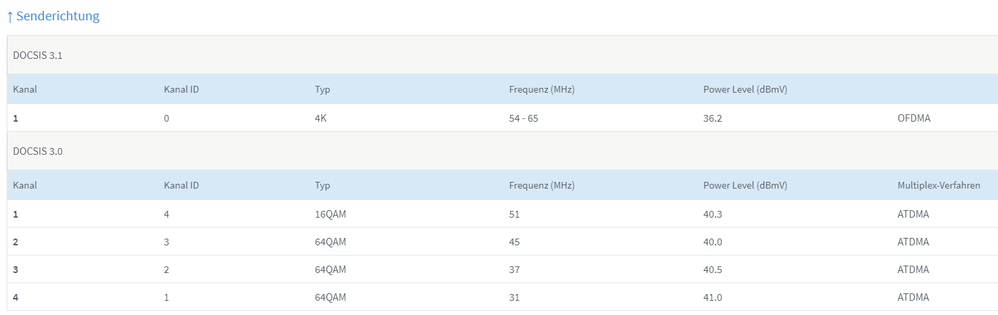

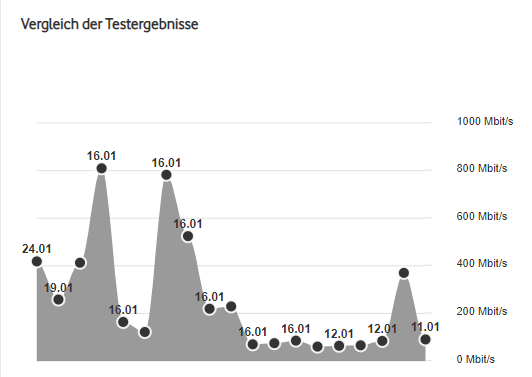

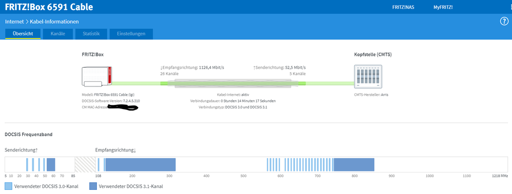

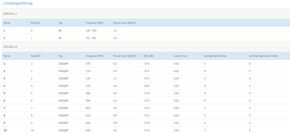

ich habe das Problem, dass die Download Rate an meinem Anschluß viel zu gering ist.
Ich habe einen Gigabit Tarif und erreiche selten mehr als 400Mbit/s im Download. Der Upload ist meistens in Ordnung mit 50Mbit/s.
Interessanterweise hat ein Nachbar im gleichen Haus, mit dem gleichen Tarif, konstant 1000Mbit/s im Download.

  • Welcher Fehler tritt auf? (Geschwindigkeit zu gering; Packetloss) Schicke dazu auch Screenshots von Speedtests (mit Datum und Uhrzeit) und Tracerts/ Pingplotter-Messungen bei Packetloss oder Ping-Problemen. Stelle beim Pingplotter 2,5 Sekunden beim Intervall ein und nutze betroffene Dienste als Ziel.
    Downloadrate viel zu gering. Ping und Upload scheint ok zu sein.
    Gigabit LAN; gleiche Probleme über WLAN oder mit anderen Endgeräten.
    seit Monaten
    Screenshots sind 10 Minuten nach Neustart der Fritzbox, daher wenige Fehler. Bei längerem Betrieb häufen sich die Fehler und es treten teilweise nicht korrigierbare Fehler auf.
    Fritzbox Kabel-InformationenFritzbox Kabel-InformationenFirtzbox Kanäle EmpfangsrichtungFirtzbox Kanäle EmpfangsrichtungFirtzbox KanäFirtzbox Kanäle EmpfangsrichtungFirtzbox KanäFirtzbox Kanäle EmpfangsrichtungFirtzbox Kanäle SenderichtungFirtzbox Kanäle SenderichtungSpeedtestSpeedtestSpeedtest HistorieSpeedtest Historie

    Techniker war zuletzt letzte Woche vor Ort und hat die Fritzbox getauscht und an der Verkabelung gearbeitet. Es gab eine leichte Verbesserung, bei zwei Speedtests konnte ich 800Mbit erreichen, danach ist es wieder schlechter geworden. Der Techniker sagte allerdings auch, dass es im Haus und in der Straße generell Probleme mit dem Upstream gibt und das von höherer Stelle repariert werden muss. Andere Anschüsse im Haus hätten ebenfalls solche Probleme.
