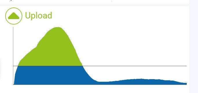

ich mal wieder. Der Upload ist seit einer Woche wieder komplett fürn A****.  😞
Die Modulation schwankt zwischen QPSK und max. 32QAM und fährt bei Speedtests Achterbahnen. Beim Download zwar auch, aber nicht so sehr bemerkbar. Sowie sind beim Pingen HighPings dabei.

Hab jetzt bedingt durch HomeOffice die private FB 6591 dran. In der Nacht zu Dienstag schließe ich die VFKD Box wieder an. Was mir noch aufgefallen ist, das die Upstream Kanäle zu overpowert sind. Das witzige ist, sobald ich die Box (egal welche anschließe) sind die Werte bei 45dBmv, nach 1-2 Tagen steigen sie immer mehr auf 57-59dBmv. Der Download ist mit 2.2 dBmv voll die goldene Mitte.

Leider dauerhaft!
- habe jetzt ein CAT 5E Kabel auf CAT6 ausgetauscht = keine Verbesserung
- Große Daten innerhalb des Netzwerkes schieben = ca. 970Mbit/s
- Test auf verschiedene Speedserver gemacht, einmal mit eurer Box und private Box.
Wie man von den Bildern sehen kann, bricht komplett die Geschwindigkeit ein. Beim Upload geht er hoch auf max. 10Mbit/s, danach geht es Achtbahnmäßig auf unter 1Mbit/s, obwohl alle 4 Kanäle echt jetzt bei 32-64qam sind.

Sag mal arbeitest du da? Als PN schreibst du das, hier schreibst du das und in anderen FREDS. Aber hab für dich nochmal das Bild rangehängt. 🙂
Teste auf speedtest.net, kabel.vodafone.de/hilfe_und_service/speedtest, nperf.com, wieistmeineip.de
