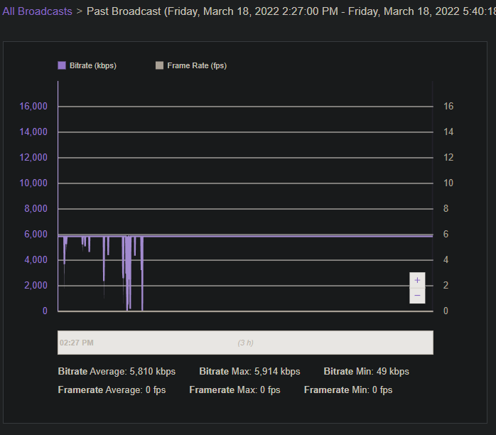

Der Anschluss ist nach wie vor katastrophal. Nun scheint auch der Rückwegstörer länger da zu sein (17:45 und immer noch keine 3mbit upload). Stört leider auch den Versuch einfach die Arbeitszeiten weiter in den Nachmittag zu verlegen um irgendwie arbeiten zu können...
Wie man beim Twitch Upload sieht - Seit 15:30 ist fast durchgehend weniger als 6Mbit dort (wären mehr als 6Mbit auf der Leitung würde man nur einen Strich sehen und nicht dieses breite gezuckel...
Hier hat der Rückwegstörer irgendwie schön um 15:00 Feierabend gemacht und die Leitung war solide über 6Mbit (deutlich sogar, im Durchschnitt lagen ab 15:30 48Mbit stabil an mit max +-2Mbit Abweichung davon)

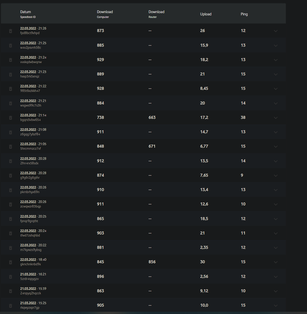

Falls an dem Problem irgendwo irgendwie gearbeitet wurde - es ist schlimmer geworden.
Das Problem besteht nun mehr oder weniger rund um die Uhr.vfspeedtests220322.png
Bitte bei den Speedtestergebnissen berücksichtigen das VF hier schon massiv die Ergebnisse schönt.
Läuft gut mh?

Aber auch mal als Video der Speedtests seitens Vodafone:
[Video]
Das Video soll nur mal anschaulich machen wie die Leitung reagiert und dass auch Ergebnisse von "20Mbit+" n Witz sind. Der Weg dahin ist eine Katastrophe.
