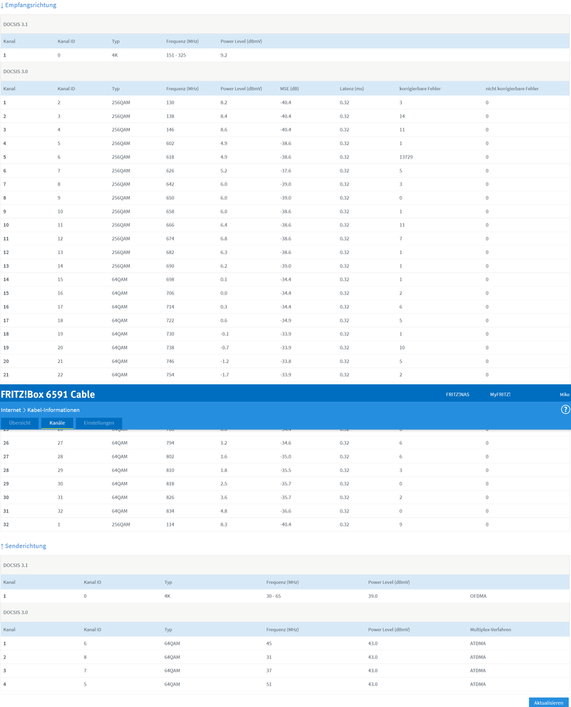

Signalpegel posten alle Kanäle als Screen

Screenshot 2023-05-29 at 06-37-31 FRITZ!Box 6591 Cable.pngScreenshot 2023-05-29 at 06-37-01 FRITZ!Box 6591 Cable.png

melde eine Störung Modemwerte total aus der Toleranz, MSE sollte bei QAM 256 um die 45 db sein nicht 27!!!!
sorge dafür das der Techniker überall Zugang hat, Hausmeister, Vermieter usw bescheid geben, Wohnungen , Keller....

um das hier zum abschluß zu bringen. Es war jetzt ein Techniker hier und hat diverse Messungen gemacht. Dabei hat sich eine Fehler im Kabel sowie am Anschluss herusgestellt. Alle Messungen mit meinen Kabel wurden auch gemacht. Dazu benutzte der Techniker seine Hardware. Die Box wurde auch getauscht. Jetzt sind die Geschwindigkeiten OK.
Er hatte aber noch einen Fehler gefunden was die Verteilung bei uns in der Straße betrifft. Da ich der Erste am Verteilerkasten bin ist mein Anschluss jetzt ok, aber er meinte, dass irgendwo ein Kabel falsch angeschlossen ist. Dies konnte er anhand der Werte festestellen. Um das aber zu reparieren, benötigt er einen neuen Auftrag. Irgenwas mit X-Auftrag weil er jeden Anschluss kontrollieren muss.
Danke an alle hierScreenshot 2023-06-08 at 12-39-15 FRITZ!Box 6591 Cable.png
